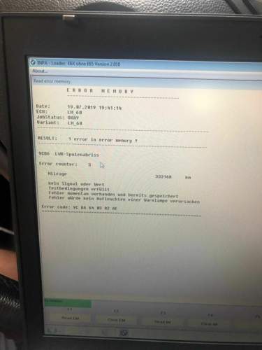

Hallo. Kann mir jemand vielleicht sagen wo genau der Fehler hier liegt? Stellmotoren gebrauchte beide getauscht im scheinwerfer, keine Besserung .
@mercedese230w210 schrieb am 20. Juli 2019 um 17:15:57 Uhr:
Ist der fehler seit dem Codieren oder war der fehler vor dem Codieren schon ?
@gpanter22 schrieb am 20. Juli 2019 um 19:41:39 Uhr:
Schon vor dem codieren
@mercedese230w210 schrieb am 20. Juli 2019 um 19:59:38 Uhr:
Und welche Stellmotoren wurden getauscht ?
@gpanter22 schrieb am 20. Juli 2019 um 20:31:33 Uhr:
Die in den Scheinwerfern drinnen.
Weis keiner was der Fehler genau heisst und wo die Ursache liegt?
