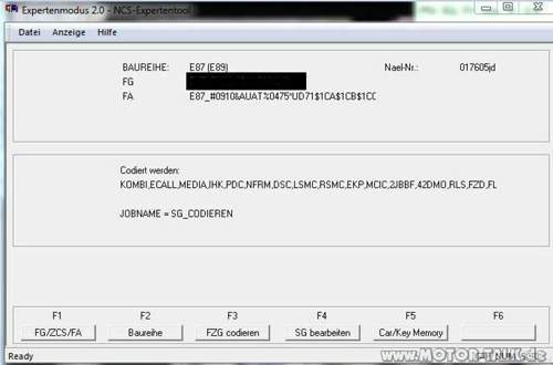

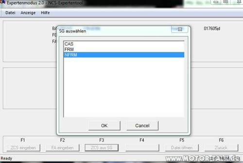

Mit folgenden Unterschieden:
Pkt. 7 das NFRM ausgewählt (siehe Bild1).
Pkt. 10 wieder das NFRM gewählt
Pkt. 19 den Wert FH_TUERAUF_STOP_MAUT_3R gesucht und auf nicht_aktiv
Pkt. 24 nach dem ich die Pkt.22/23 (Profil editieren) durchgeführt habe, konnte ich nicht "F2 Job ändern" drücken um den Job auf "SG_codieren" zu ändern. Also drückte ich in meiner Aufregung auf "F3 FZG codieren", klang ja ähnlich :-( (siehe Bild2)
Es ging los und ich merkte, dass unter "Codiert werden:" viel zu viele SG's aufgeführt waren. Da hatte ich schon etwas flauen Magen und als die Licht- und Geräuschorgel im Auto vorbei war, tauchten schon die ersten Meldungen im Display auf...
1. Uhrzeit und Verbrauchswerte waren weg (soll ja normal sein), das Datum komischerweise nicht.

Das Kurvenlicht habe ich wieder hinbekommen, indem ich eine leere .MAN in das LSMC geschrieben habe (das ist wohl das Modul des linken BiXenon SW). Das Auto schielt also nicht mehr und guckt auch wieder um die Ecken ;-) Den Job SG_Reset habe ich vorher ohne Erfolg ausprobiert. Dieser resetet aber vermutlich nur das SG ohne die Werte zu ändern.
3. Sonst keine merkbaren Ausfallerscheinungen, bis auf folgenden Fehlereintrag im JBBF: 0xA6D1 ZUSATZWASSERPUMPE
Jetzt frage ich mich, ob ich alle SG, die "ausversehen" codiert wurden mit einer leeren .MAN beschreiben soll. Oder gibt es eine elegantere Variante das FZG auf Werkseinstellungen zu setzen? Meine Vermutung ist, dass in den anderen SG's noch was vehuntzt ist, da der Fehler mit der Zusatzwasserpumpe vorher definitiv nicht da war.
Kann mir einer beschreiben, was bei meiner Aktion codiert wurde? Die .MAN aus dem Work Ordner in alle SG, die auf Bild2 aufgeführ sind?
Ich habe vorher meine SG leider nicht ausgelesen bzw. gesichert um ein Backup zu haben :-( Hätte ja jetzt die Werte vergleichen können...
Den Work Ordner habe ich allerdings nach dem Rundumschlag gesichert, falls es hilfreich sein sollte...
