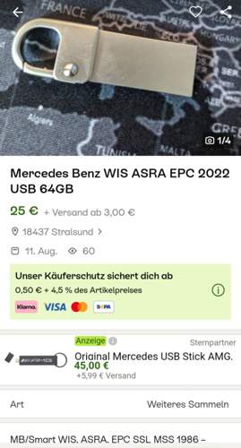

Kannst du mir deine Schaltpläne zu kommen lassen? Gerne per PN. Bin selber Elektroniker, jedoch keine Lust das gesamte Auto auseinander zu bauen, um die Elektrik nachzuvollziehen. Die Schaltpläne würden es mir deutlich erleichtern das Bordnetz zu verstehen/entschlüsseln.
Viele Grüße
@MercedesStar [url=https://www.motor-talk.de/.../...ima-spannung-defekt-t7834053.html?...]schrieb am 21. August 2024 um 17:40:56
Suche in den Kleinanzeigen oder bei dem großen alten Bruder nach "MB WIS USB".
Dann könntest du bald für kleines Geld die kompletten Ersatzteillisten mit Teilenummern, Schaltplänen, Anleitungen und noch ein paar weitere Spielereien auf deinem PC zum betrachten und natürlich auch zum ausdrucken besitzen.
Das sind keine 3 Seiten die du alleine hierfür benötigen würdest.
Unten ein Screenshot von einem aktuellen Kleinanzeigen Suchergebnis.
Screenshot WIS EPC
