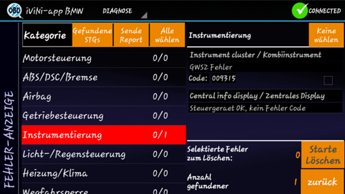

hatte mal wieder nen Fehler im Speicher, aber kann mir keinen Reim drauf machen, was bedeutet der Fehler:
Screenshot-2015-02-21-11-10-50
