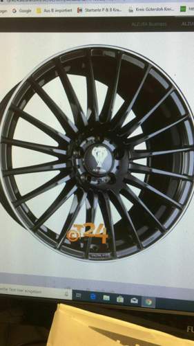

Habe auch lange überlegt?
Habe mich jetzt > weil nur NRW > für 20" mit 275er rundum mit DS entschieden und auch keine von BMW.
...wenn montiert poste ich Bilder > kostet unter 2000 € vom Händler montiert
Winterraeder
