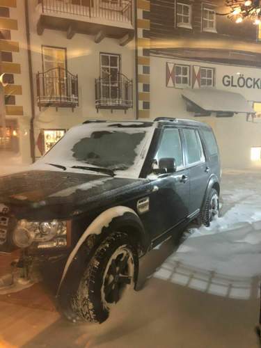

Eine Frage in die Runde: in verschiedenen Beiträgen wird hier auf die Notwendigkeit von Schneekettentauglichkeit verwiesen. Ich war im letzten Winter bei enorm viel Schneefall in Obertauern und bin mit meinem damaligen Land Rover Discovery ohne Schneeketten alles bequem rauf und runter gefahren. Habt ihr nicht das Vertrauen (oder gegenteilige Erfahrungen…), dass der BMW X5 das nicht auch kann?

Wenn du Schneeketten brauchst ist das doch ein ganz anderes Bedürfnis. Da stellt sich ja gar keine Auswahl. Eh klar.
Aber sonst, zudem bei uns an maximal 15 Tagen Schnee liegt und überwiegend trockene Fahrbahn herrscht. Warum soll es dann so komplett anders ausschauen?
