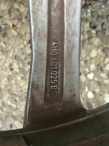

Meine Frage bezieht sich auf die Felgen...und zwar habe ich noch 20 Zoll A8 Reifen (255/35) anbei Fotos. Ohne, dass ich diese Frage um die Ohren gehauen bekomme: wären diese passend für den G05. Passen die? Darf ich das (Gewicht, etc?) Ich habe da leider überhaupt keine Ahnung.
Danke für Rückmeldung und Infos
Kenne die Maße nicht, aber sie werden zu 99% nicht passen. Vermutlich passen nicht mal vom Vorgänger X5 die Räder.
Der Lochkreis hat sich geändert, statt 5*120 braucht der neue jetzt 5*112 wenn das richtig in Erinnerung habe.
Die Felge passen vielleicht technisch, zugelassen ist das auf keinen Fall.
Das ist so. Die Räder vom F15 passen nicht auf den G05. Leider BMW typisch, konnte bislang noch nie Felgen von einem Modell auf das nachfolgende mitnehmen. Weder beim 3er (vor X Jahren) und auch jetzt nicht beim X5. Werde mit dem Händler einen Deal machen, dass er mir die F15 Räder an die G05er anrechnet.
