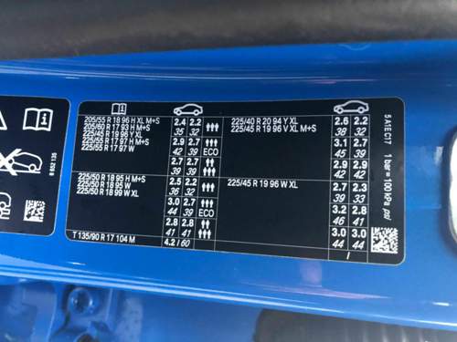

habe seit 6 Monaten einen X1 F48 s18d, Laufleistung knapp 12.000 km, Bj.2019.
Habe seit Oktober original BMW Winterreifen bei BMW neu gekauft, sidn aber produziert 2019.
Ich bin so der Wochenend- und Urlaubsautofahrer.
Dank Corona bin ich jetzt in letzetn Monaten nur im Umkreis einakufen gefahren.
Über Weihnachten Urlaub bin ich dann auch im Umkreis auf Autobahn gefahren.
Dabei folgende Probleme:
In Teilabschnitten der Autobahn, ca. 15 km ruckelt der Wagen, wie wenn man über Schlaglöcher fährt.
Auf der Rückfahrt genau im selben Abschnitt dasselbe.
Im anderen Abschnitt vernehme ich dann über eien Strecke von 40 km so ein Wummern, Pulsieren, wie so ein propellergeräusch.
Auf der Rückfahrt genau das gleiche.
Weiß wer woran das liegt?
Wie erkläre ich das in der Werkstatt?
Ich hoffe ihr habt eine Idee.
Vielen Dank.

@nikynik schrieb am 30. Dezember 2020 um 14:40:52 Uhr:
Nein, es sind die die bei BMW gerade im Angebot sind: Pirelli Winter Sottozero 3 M+S 205/60 R17 93H.
Laut BC ist Druck vorne links 2,2 bar, die übrigen Reifen auf 2,1 bar.
Bisschen zu wenig Luftdruck laut Luftdrucktabelle (Vorne: 2,4 bar ; Hinten: 2,2 bar).
Falls "ECO-Betrieb" gewünscht, sollen vorne sogar 2,9 bar und hinten 2,7 bar rein.
(Luftdrucktabelle ist von meinem 25d xDrive. Bitte mal selber schauen, was der 18d sDrive braucht.)
Und sind nicht alle original bei BMW gekauften Pirelli SottoZero 3 Runflat-Reifen?
So ist es auf jeden Fall bei meinen bei BMW gekauften 225/50R18, ob es bei deinen 205/60R17 auch so ist, weiß ich nicht...
Luftdrucktabelle
Ich musste bei meinem Freundlichen die Erfahrung machen, das Luftdrucktabellen dort durch Erfahrungswerte ersetzt werden....geht bei mir zwar um den f46 aber prüfe mal den Reifendruck.
Die Werkstatt hatte.mir das Auto mit 2.3 vorn 2.2 hinten hingestellt...es.hätten wenigstens 2.7/ 2.7 sein.müssem ggf. 2.9, 2.7

- Die Reifen sind NICHT Runflat, die Sottozero3 werden bei dem 17 Zoll als normale Reifen verkauft, KEIN Runflat.
Ich kenne das Runflatsägen von meinem ehemaligen BMW, das Wummern klingt genauso.
- Ich muss zwar bei mir die Drücke auf 2,2 erhöhen, aber entsprechen den Vorgaben; Schaut mal ich habe Foto von dem Hinweisschild. Fragt mich jetzt nicht warum die zwischen den Modellen unterscheidliche Schilder kleben.
Mein F48 ist NICHT Facelift

IdT. gibt es in einer Serie wohl Unterschiede. Die 20“ sind z.B. gar nicht aufgeführt...
