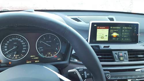

Das würde auch mit der Erfahrung bin mir den Bergen passen
Wenn der xie lange druassen in der Kälte stand oder hält bei niedrigen Temps, dann kann ich die Beobachtung bestätigen.
Sehe es auch nicht negativ mein e87 hat es damals auch gemacht.
De xie sperrt sogar bei minus 20 Grad am Morgen und mehr kurzfristig die Beschleunigung über 80 kmh. Ich dachte Mein wagen wäre Schrott mit 3xxy km m und vielleicht 4 Monate alt damals.
Aber gemäss bwm ist das nur eine Schutzfunktion gewesen damit das Oel genug auf temp ist erst dann gibt er die hohen gange frei. Nach ein paar Minuten waren alle gange wieder frei.
Ich muss aber auch sagen wir hatten damals in Davos am Abend minus 20 Grad. Und der xie stand ab 18 bis 08 Uhr draußen. . Das sind glaub Alaska Bedingungen gewesen.
Aber die Batterie und auch der Wagen sprang sofort an.
P. S Bild gefunden :-)
