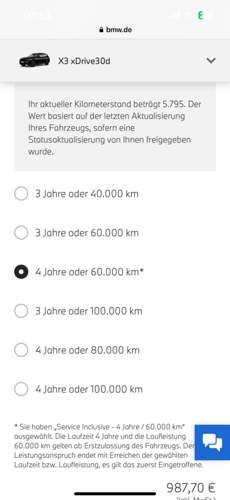

So ist es, Laufzeit und max. Laufleistung bezieht sich immer ab Erstzulassung! Steht aber auch überall eindeutig beschrieben.

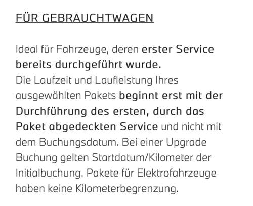

Nicht ganz richtig, es kommt drauf an ob das Paket für Neuwagen oder Gebrauchtwagen sind, denn da beginnt der Zeitraum erst mit dem ersten Service Termin nach Buchung des Pakets, die Laufleistung dagegen beginnt ab Buchungstag
Ja stimmt. Hatte meine Neuwagenbrille auf.
War’s denn mal vor Jahren anders?
Beginnt nach dem Service der auf die Buchung erfolgt. Hinsichtlich des Datums und der Laufleistung.
Für Gebrauchtwagen korrekt. Für Neuwagen eben nicht.

Mein Händler hat mir aktuell ein Upgrade auf 5 Jahre und 60 TKM angeboten, Gesamtpreis 1.023,40 Euro.
Anfallen würden beim M40i in der Zeit 2x Ölwechsel/"Inspektion", 2x Bremsflüssigkeitswechsel (Kostenpunkt laut MA ca. 150,00 Euro pro Wechsel) und nach 4 Jahren die Zündkerzen (6 Stück, Kostenpunkt mit Arbeit ca. 280,00 Euro).

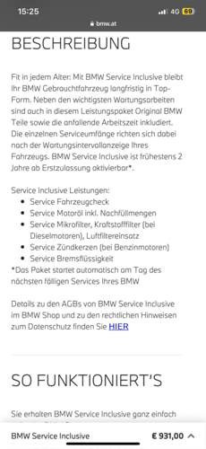

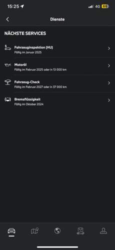

Hallo, ich habe darüber nachgedacht, mir das BMW Service Paket zuzulegen. Allerdings frage ich mich, ob es sich lohnt. Ich würde alle Reparaturen nur bei BMW durchführen lassen, um den digitalen Eintrag für den späteren Wiederverkauf zu haben. Habt ihr Erfahrungen damit und was ist eure Meinung dazu? In den Bildern seht ihr die nächsten Service-Intervalle. Das BMW Service inclusive -> Bis 40.000 km oder 3 Jahre. Ich fahre ungefähr 12-15kkm im Jahr.

ich habe dieses Paket im Juli 2022 gekauft. Mit dem BMW Berater bin ich die Einzelpreise durchgegangen. Da kamen wir zum damaligen Zeitpunkt auf knapp 1.300 EUR, also war dieses Paket deutlich günstiger. Ein gewisses "Restrisiko" hat man immer, sei es durch Totalschaden oder Verkauf des Fzg. Bisher war bei mir 1x Bremsflüssigkeitswechsel, 1 großer Service dabei, es folgt noch 1x Bremsflüssigkeitswechsel und 1 kleiner Service. Am Ende muss es jeder für sich entscheiden. Stand jetzt, wird es sich für mich lohnen in "günstigerer Vorkasse" zu sein, wenn ich und das Auto es noch bis Juli 2025 erleben 😉

Bin auch unschlüssig ob sich das rechnet…meiner hat die erste Inspektion bei 30.000 Kilometer oder im Mai 2025 ich fahre im Jahr ca. 10.000 Kilometer hab jetzt 6.000 drauf…das Angebot steht bei 498€ für 4 Jahre oder 60.000 Kilometer glaub ich..
