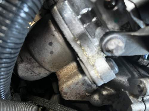

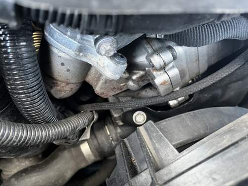

Naja Verfärbungen wären normal, wird ja ordentlich heiß. Aber Rost....
braune verfärbungen? es sieht aus wie rost...der korens hat sich nie verfärbt...
habe soeben die bilder gemacht. für mich sieht es rostig und vorallem undicht aus. soll ich bei BMW vorstellig werden?
das ist nur flugrost. alles tutti. undicht eher auch nicht
Sieht normal aus.
