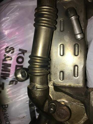

Doch kann es sehr wohl! Der Bypass vom AGR-Kühler reißt und da strömen dann die Abgase raus! Hat oder wird jeder mal haben dieses Problem!
und wo strömt es genau hin ? Wo sieht man diesen Ruß ?
Wenn man die Motorabdeckung abnimmt kann man auf den Bypass schauen. Ich hoffe die Bilder sind aussagekräftig...

Kommen die Risse durch Vibration zustande?
Könnte man sie verschweißen?
[Von Motor-Talk aus dem Thema 'Rückruf AGR - F31' überführt.]
Nein durch das Flüssigkeitsgemisch.
