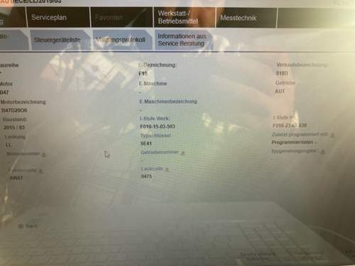

...nicht alle Foristen sind gleichermaßen technikaffin, trotzdem wäre es hilfreich, wenn Anfragen zu Problemen und Auskünfte neben Modell, Baustand (z.B. EZ und Motortyp N47/B47 beim 20/25D) auch Details zu bisher durchgeführten Maßnahmen nennen würden...sofern erfahrbar.
Im Fall der AGR-Kühler-Tauschaktion wird m.W. bei den 6-Zylindern nur die Hardware (Ventil + Kühler) getauscht, bei den 4-Zylindern gibt's zusätzlich noch ein Firmwareupdate.
Das bisherige Verfahren war stetem Wandel unterworfen - und könnte es auch in Zukunft sein.
Selbst wenn die Werkstätten den vollständigen Inhalt eines I-Level-Updates nicht kennen, sollte man nachfragen, was gemacht wird/wurde, unabhängig davon, ob man die Aktion verhindern kann.
Obwohl das Eigentum am Fahrzeug bei Erwerb von BMW an den Käufer übergeht, verweigert BMW auf Nachfrage jede halbwegs konkrete Auskunft zu den Modifikationen. Dabei geht es ja nicht um die Offenbarung von Firmengeheimnissen, sondern eine qualitative Beschreibung, die über ein "jetzt wird (eventuell) alles gut" hinausgeht.
Ich finde, das kann die Fahrergemeinde nach 5 Jahren erwarten.
Beim B47 gibt es KEIN Software Update mehr, wenn man die beiden (oder nur das zweite) aus letztem Jahr bekommen hat.
Das erste hat eine mögliche AGR Fehlermeldung hinzugefügt (DDE Update) und das Tempomat Schaltverhalten kaputt gemacht, das zweite hat das Schaltverhalten repariert.
Wer diese(s) Update(s) schon hatte bekommt kein weiteres mehr.
...in einem BMW-Rundschreiben wurde verklausuliert von einem situativen Eingriff der Motorsteuerung (DDE) per Leistungsreduktion gesprochen.

Meiner hat beide Aktionen offen gehabt. Agr und Steuergeräte programmieren. Hat die selbe I Stufe jetzt wie einer der das hier vor kurzem gepostet hatte. Meike Codierungen sind noch vorhanden.
Beim B47 von 2019 wird KEIN Update der DDE gemacht.
Tja, dann weiß ich auch nicht was programmiert wurde. Wahrscheinlich hast du recht, denn wie zuvor erwähnt sind meine Codierungen der DDE unverändert. Danke
