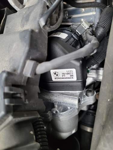

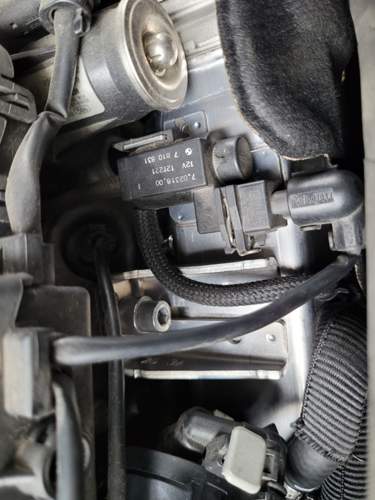

Puh, ganz schön groß, so ein AGR Kühler/Ventil..... Wechsel nach Prüfung leider ohne wechsel des Saugrohrs..... Bin gespannt ob beim fahren etwas auffällt. I Stufe Update wurde anscheinend auch gemacht.....
P.s. der €250,- Gutschein ist obligatorisch, oder? Hatte ich bis jetzt überlesen (Nachlass auf Wartung/Reparatur und Teile. Ist schnell erreicht bei BMW, aber immerhin 😉 )
