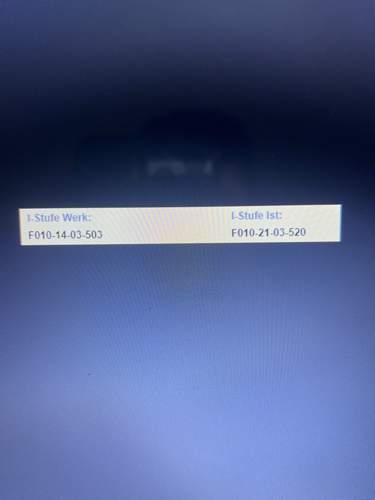

@Badu85 schrieb am 13. September 2023 um 19:22:44 Uhr:
@Miduid schrieb am 13. September 2023 um 17:31:26 Uhr:
I Stufe Update wurde anscheinend auch gemacht.....
Dann würde da aber f10-23-xx-xxx stehen, wenn die ein Update gemacht hätten.
Ich meinte, dass mein I Stufenstand erheblich älter war.... Du könntest aber evtl. Recht haben, und es wurde in 2021 gemacht (nach Wildunfall)..... Sehr aufmerksam 😉

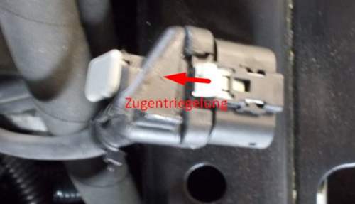

Ich bin ein Laie, daher meine Frage: Gibt es eine Anleitung für das Abziehen der Stecker der Stellmotoren, wo befinden die sich?
Kann ich nachdem ich die Stecker angezogen habe, problemlos eine Probefahrt machen?

...grundsätzlich sind die Komponenten
- Drallklappen
- Drosselklappe
- AGR
für den Motorbetrieb nicht nötig
- die Drallklappen dienen im unteren Drehzahlbereich der Gemischhomogenität und sind sonst voll geöffnet
- die Drosselklappe dient bei der DPF-Regeneration der Frischgasregulierung - ist im Motorbetrieb sonst voll geöffnet
- die AGR dient der Scheinlösung eines Abgasproblems - die Deaktivierung führt bei neuerer Motorsteuerungsfirmware zum erzwungenen Notlauf (Manipulationshürde) - ist aber ohne jede weitere Wirkung
Es gibt bei Unterbrechung der Elektrik Fehlerspeicheinträge, diie man dann gfs. löscht.
Die Stecker sind üblicherweise arretiert - man sollte sie also vorher genau anschauen und die Entsicherung drücken bzw. ziehen.
Den AGR-Stecker siehst Du auf dem Bild.
Die anderen Komponenten solltest Du im LEEBMANN-ETK lokalisieren > https://www.leebmann24.de/bmw-ersatzteile/
Agr-stecker
@maxmosley
Danke für die ausführliche Erklärung und deine Mühe.
Ich werde vor dem nächsten Fahrtantritt zunächst erstmal den Stecker für die AGR abziehen und schauen ob das Problem dann evtl. sogar schon behoben ist.
Ich werde mich danach melden.

@maxmosley schrieb am 28. August 2023 um 08:02:11 Uhr:
...wurde beim AGR-Kühlertausch ein I-Level-Update (I-Stufe) durchgeführt?
Das lässt sich auslesen
- Fernbedienung beim Händler (CBS-Info)
- Rheingold (Fahrzeuginfo)
- evtl. Carly (?)
und hat dieses Format (Bild - CBS-Info).
Im Beispiel wurde die Firmware seit Auslieferung nicht upgedatet...bis heute nicht.
Mein Tester läuft nun wieder und hier sind die Daten, anzumerken ist, dass der AGR Kühler im Dezember 22 ausgetauscht worden ist.
Somit wurde nach Austausch kein Update durchgeführt.

Bei mir habe ich allerdings auch nichts vom Update feststellen können. Als einmal vor ca 2 Jahren alle Steuergeräte ein Update bekommen haben, waren alle Codierungen weg. Ich werde meine auch mal mit Ista auslesen.
Und welchem Punkt kann man das auslesen bei Ista?
@Hotpown
Die aktuelle I- Stufe kannst Du direkt bei den Fahrzeuggrunddaten auf der Startseite sehen. Solltest aber die alte Version notiert haben. Die der Steuergeräte siehst Du im jeweiligen Steuergerät.
