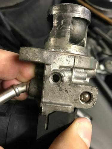

Moin zusammen,
Ich habe da mal eine Verständnisfrage, bezieht sich diese Rückrufaktion nur auf den AGR-Kühler und nicht auf das AGR-Ventil?
Ich hatte im Jahreswechsel den Tausch. Wie von vielen von euch beschrieben hatte ich auch etliche Termine bis letztendlich am 07.01.2020 der Kühler getauscht wurde aber eben das Ventil nicht. Zuerst hieß es das beide auf Undichtigkeiten geprüft wird und ggf. beide getauscht werden. Wie gesagt wurde nur am Ende nur der Kühler getauscht.

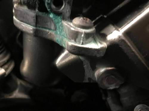

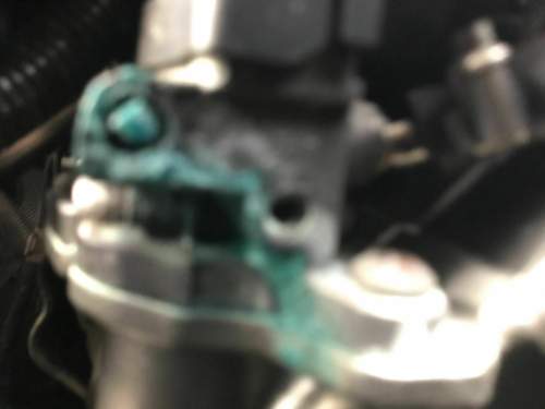

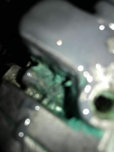

Nun nach ca. 4000km später sehe ich die Tage das aus dem Ventil Kühlflüssigkeit austritt. Die Bilder sind leider unscharf. An der Seite am Ventilgehäuse ist eine Kugel, da tritt die Flüssigkeit aus. Gestern war ich bei meinem Händler und der sagt jetzt klipp und klar die Rückrufaktion betrifft nicht das Ventil. Im Dezember hieß es noch das es beide betrifft. Hat er recht oder muss ich mich wieder mit München in Verbindung setzen? Die Rückrufaktion hatte ich damals nämlich selber ins Rollen gebracht indem ich München anschrieb und den Kühlflüssigkeitsverlust schilderte und ich deshalb Angst um mein Leib und Leben habe.
Wie ist eure Erfahrung? Wurde bei irgendeinem auch das Ventil getauscht?
...der Rückruf betrifft nur den AGR-Kühler, weil Brandgefahr besteht.
Mit der eingepressten Kugel wird die fertigungsbedingte Durchgangsbohrung des Kühlkanals verschlossen.
Wer selbst reparieren will, kann nach Ausbau des Ventils die Kugel von der offenen Seite des Kanals austreiben und einen Schraubstopfen mit Dichtmasse u/o Dichtscheibe einsetzen.
Ich versuche es erstmal ohne es ausbauen zu müssen mit einem temperaturbeständigen 2K-Kleber von außen. Allzu hohe Drücke werden das wohl nicht sein. Ich kenne das von Hydraulikblöcken, da werden die Durchgangsbohrungen mit Madenschrauben mit Gewindeklebern verstopft. Da herrschen aber auch Drücke von 100 - 400 bar. Mal schauen wie gut der 2k Kleber ist
...max. 1,5bar Überdruck. Man kann auch versuchen, die Kugel etwas weiter einzutreiben. Das geht im eingebauten Zustand wohl nicht.
Mal schauen wie weit ich damit komme. Ein Ersatzventil habe ich auch.
