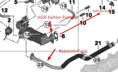

...nach dem Kaltstart verschließt eine unterdruckbetätigte Klappe den Kühlkanal des AGR-Kühlers. Das Abgas strömt dann durch ein paralleles Bypassrohr bis 50°C Kühlmitteltemperatur erreicht sind - dann öffnet die Klappe und verschließt gleichzeitig den Bypass.
Das soll der schnellen Aufheizung des Oxy-Kats dienen (Kaltstartemissionen) und den noch kalten AGR-Kühler vor Versottung (Ruß + Wasser) schützen.
Dies bedeutet, dass sich das Bypassrohr gegenüber dem Kühlerkorpus stark erhitzt und längendehnt.
Der Bypass ist als Teilwellrohr ausgeführt, um in diesem Bereich eine Verformung zu erlauben.
M.E. unverändert besteht das Problem darin, dass Kühlerkorpus und Bypass eine konstruktive Einheit bilden (jeweils gemeinsamer Einlass- und Auslassflansch) und der heiße Bypass ein Biegemoment auf den Kühlerkorpus ausübt.
Nach wiederholten Temperaturzyklen könnte das die Kühlerlecks verursachen, bei denen - nach Motorstillstand - Kühlmittel in den Kühlkanal eindringt, da im Kühlsystem noch Überdruck besteht.
Die Belastung äußert sich auch in Rissen im Wellbereich des Bypass'.
Bei den alten N57-Motoren (2009-2011) sind Kühler (BEHR-HELLA) und Bypass separiert - dort gibt es keine Probleme.
Wegen des unveränderten räumlichen Arrangements der AGR- und Ladeluftführung bei den neuen Motoren (nach 2011) bilden Bypass und Kühlerkorpus immer noch eine Einheit, so dass das grundsätzliche Problem eben nicht behoben ist.
Die neuen BORG-WARNER-Kühler sind aber massiver und räumen dem Bypass einen weiteren "Freiheitsgrad" ein, indem er nicht mehr gerade, sondern in einem Bogen geführt ist.
BORG-WARNER wirbt für den NFZ-Bereich mit einem "schwebendem Kern", was wohl eine Teilabkopplung der Kühlerlamellen innerhalb des Korpus' beschreibt - eventuell findet das auch in den neuen BMW-Kühlern Anwendung.
