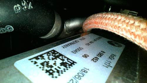

Habe diesen AGR Kühler verbaut Auto ist von Bj 08.2018 kann mir jemand sagen welcher Hersteller das ist Korens oder Burgwarner? Und ob dieser auch betroffen ist soweit dazu etwas bekannt ist ? Gruß und Danke
@Richard21M schrieb am 28. Mai 2023 um 13:29:48 Uhr:
Schau mal hier:
https://bimmerguide.de/.../
Nach dem Label zu urteilen scheint es ein Korens zu sein
