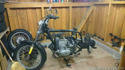

Und jetzt habe ich nochmal wieder ein paar Fragen :
Ich habe heute die Zeit gefunden um etwas weiter zu machen an der R65 & habe den Kabelbaum rausgenommen und noch ein paar Teile vorne 🙂 Im Moment steht sie so da :
http://www.fotos-hochladen.net/uploads/dsc0067jtya8dpub5.jpg
Meine Fragen sind aber ich müsste die Bowdenzüge gerne abhaben und hatte gelesen das man sie an dem Verdoppler ?! aushaken kann habe den einen mal gereinigt und angeschaut aber keine Möglichkeit gefunden dort irgendetwas auszuhaken 🙁
Und ich wollte die Tachowelle am Tacho Abschrauben (Die Überwurfmutter) Habe aber nach dem ersten Drehversuch nicht die Mutter gedreht sondern das Plastikgewinde im Tacho verdreht ? habe ich den Tacho damit zerstört oder ist das normal & wie kann ich die Mutter lösen ?
Außerdem sieht der Verchromte Lenker und auch sonst alle Chromteile an der BMW sehr schlecht aus schon teilweise ordentlich Rostig gibt es da eine schnelle Abhilfe oder ist da neu Verchromen angesagt ?
Vielen Dank !!
PS : Der Motor bleibt jetzt vorerst drin wegen der "Sternmutterproblematik" und den damit verbundenen Kosten 🙁 schade aber ist so 🙂 Wird dann Drumherum Lackiert 😁
LG Lukas

Hi, zu der Tachowelle.
Normal ist das leider nicht, ich vermute du hast mit der zange die Mutter zu fest gedrückt und dadurch die Plastikhalterung gebrochen.
Wenn du glück hast ist es nicht so ganz schlimm und mit einer !dünnen! Schicht Sekundenkleber dazwischen wieder hinzukriegen.
Eig. Dient die nur dem abstand der Wellenhülse (aus Messing glaube ich)
Ob das ganze noch intakt ist kannst du prüfen indem du die Metallhülse gegen den Uhrzeigersinn drehst und gleichzeitig schaust ob der Geschwindigkeitszeiger sich bewegt.
Bedenke dass das Schätzchen wahrscheinlich älter ist als du und sehr viel Feingefühl und Vorsicht braucht.
Hoffe ich konnte etwas helfen
Ja vielen Dank 🙂
Also kann ich die Tachowelle aus dem Tacho gar nicht herausnehmen? 🙂
Und ja ich gehe sehr vorsichtig mit der alten Dame um, habe bisher auch nur eine abgerissene Schraube zu beklagen (Hinterer Bremslichtschalter) sonst alles Tipp Topp 🙂
Gute Nacht 🙂
Doch doch, du musst die Mutter von der Plastikhalterung vorsichtig abschrauben und dannach kannst du die trennen.
Gute Nacht
