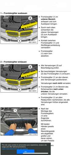

Hallo , ich möchte mein grill tauschen und nun hab ich gern eine anleitung wie ich diesen ausbaue .
Oder erfahrungen eurerseits wie es am schnellsten geht ?

Hallo , möchte bei meinem BMW 520 D Facelift die Nieren entfernen , die Werkstatt hat behauptet dass diese verschraubt wären und nur durch demontage der Stoßstange zu lösen wären .
Nein , sind nur eingesteckt . Einfach rausziehen, Vorsicht die Nieren können scharfkantig sein.Deswegen lieberHandschuhe anziehen.

Hat sich erledigt. Hatte es in 30 Sekunden ausgebaut.
Hast du die beim G11 einfach abgezogen?
Ja, oben die Klammern anheben und vorsichtig nach vorne ziehen.

Wenn es sich um das vor FL handelt, ist es das selbe Procedere… am besten alles leicht vor wärmen, dann dürfte es keine Probleme geben…
Siehe Bild.
.jpg
Ich kann das für den F11 nur bestätigen:
Handschuhe anziehen, mit beiden Händen durch das Gitter greifen und die ORIGINAL-Nieren mit einem kurzen, gleichmäßigen, aber kräftigen Ruck nach vorn herausziehen. Es bricht nichts ab (natürlich sollte dies nicht bei KÄLTE gemacht werden!). Auf youtube gibt's dazu mehrere Videos. Sieht zwar brutal aus und "schmerzt" beim Hinsehen, aber zumindest bei mir ist alles gut gegangen. 😉
Da mir die schwarze Original-Niere von BMW zu teuer war, habe ich den preiswerten Nachbau einer deutschen Tuning-Firma gekauft. Kein Unterschied zum Original und passt 100 %ig.
Allerdings lässt sich dieser Nachbau jetzt nicht mehr auf die oben beschriebene Weise ausbauen! Die neuen Nieren sind so fest verankert, dass sie nur noch mit einer Flex zu entfernen sind. 🙁
