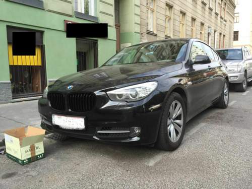

Bmw-nieren-schwarz
Passen schwarze Nieren auf sophistograu?? Jemand Erfahrung ?
Mit Shadowline um die Fenster sicher =)
Meiner ist komplett schwarz und ich finde das es noch gut ist bei deinem sehen die Hochglanz sicher gut aus.

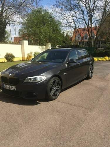

Hallo , ja mir gefällt die Kombination aus Sophistograu und schwarzen Nieren.
Hab mal ein Bild mit eingestellt 🙂
Hoffe man sieht es ein wenig.
Schönes WE .
Img-mt-6453746411554095807-image
Entschuldigt für die späte Antwort. Danke euch, stimmt sieht schick aus. Und das Bild hat mir sehr geholfen ????. Ps hast du die Felgen foliert oder lackiert ( entschuldigt meine nicht vorhandene Kenntnisse 🙂 Sehen sehr schick aus die 351ger! Lieben Gruß
Hallo, ja da freu ich mich doch wenn es dir ein wenig geholfen hat. Ich habe mein BMW so gekauft mit den Anthrazit Felgen. Sie wurden lackiert . Ja gefällt mir auch sehr gut.

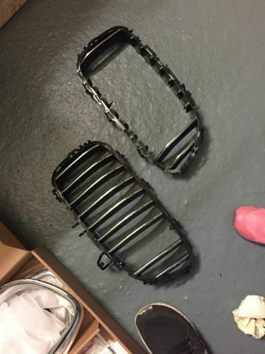

Heute hatte ich das Erlebnis meine Nieren zu wechseln. Habe mal die Anleitung genutzt, die hier so gelobt wurde: einfach mal kräftig ziehen.. Das Resultat war: gebrochene Zierstreben der Nieren und der Rahmen hat sich von den Streben gelöst.
Musste die Streben dann mit einem Seitenschneider weiter ausschneiden damit ich an die Klipse komme... Die Nieren waren danach logischerweise hin..

Bei mir hat es geklappt. Nur kurz und kräftig ziehen. Hatte das Gefühl beim langen ziehen das auch etwas kaputt geht und habe dann immer stark ruckartig gezogen.
Habe schon bei einigen F10 die Nieren getauscht, weil meine Bekannten Angst hatten. Sogar die Performance Nieren habe ich neulich bei mir wieder ausgebaut und bei meinem Kumpel eingebaut. Er wollte sehen, wie diese bei seiner Wagenfarbe ausschauen. Anschließend wieder zurück. Nie Probleme gehabt. Vielleicht hast du was verkantet oder die waren schon angebrochen?
Naja verbogen oder beschädigt glaube ich nicht. Vielleicht lag es ja daran, dass ich das Auto gestern erst abgeholt habe und alles noch ziemlich verkantet oder fest saß.
