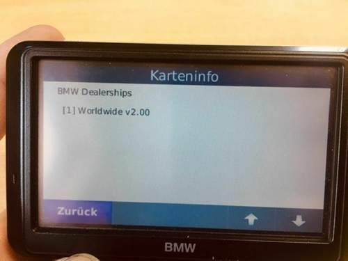

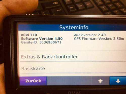

Jetzt hab ich das ganze mal ausprobiert und musste feststellen das das Navi weder einen Fahrspurassistent noch eine 3D-Gebäudeansicht oder eco Route, Fotonavigation hat obwohl das nach BMW Homepage alles vorhanden sein soll.
Komischerweise ist die Kartenversion die drauf ist auch von 2008.
Wurde mir hier eine alte Version des Navis verkauft?
Auf der Unterseite des Navis steht Nüvi 710.

das aktuelle Portable Plus sollte eigentlich ein Navü 765 sein... evtl, hast du ein Porable Pro bekommen, das ist etwas älter in der Bauart

Weißt du ab wann das Nüvi 765 das Nüvi 710 ersetzt hat?
Bestimmt nicht erst seit ein paar Tagen oder?
Mein Portable Plus aus September 2009 ist ein Nüvi 715 und hat den Fahrspurassistent (allerdings nur links oben in der Ecke - mehr habe ich noch nicht gefunden) und die Fotonavigation (wozu braucht man denn sowas?).
Offensichtlich gibt es verschiedene Versionen.

Ich glaube aber, diese Funktionen sind ehre von der Navi-Software abhängig als vom Navigerät.
Und Navi Software aus 2008 ist definitiv veraltet.
Kannst du ganz leicht testen. Im Internet auf die Navi Homepage gehen und dort den Web-Updater runterladen und installieren. Dann dein Navigerät per USB mit dem Rechner verbinden und schon wird die angezeigt, ob die Firmware und das Kartenmaterial aktuell oder veraltet sind.

also so wie ich das hier lese gibt es das Navi 715 schon länger.
Mein Freundlicher hat mir so zu sagen ein Auslaufmodell für 500€ verbaut leider behauptet er auch immer wieder dass es das Neuste ist und wenn ich ein Modell mit Fahrspurassistent will muss ich mehr bezahlen.
Beim Autokauf meinte er noch dass nie von einem Fahrspurassistent die rede war sondern nur von einem Portable Plus.
Kann mir einer einen Tipp geben wie ich weiter vorgehen soll oder muss ich mich damit abfinden?
Also im September war das 715 aktuell. Habe ich nämlich als Garantie-Austauschgerät direkt vom Werk bekommen. Einen Fahrspurassistenten hat das Ding aber, wenn auch einen kleinen.

Ich denke aber, das ist eine Funktion, die auch vom verwendeten Kartenmaterial abhängt!
Wir hatten zuerst Kartenmaterial (ich glaube nur Deutschland, Österreich, Schweiz und der „Osten“), da gab es diesen von mir oben beschriebenen Fahrspurassistenten NICHT.
Nach 2 Tagen haben wir die Software getauscht gegen „City Navigator Europe NT“, BMW Teile Nummer 65 90 2 155 987. Dann ging der Fahrspurassistent.
Es handelt sich hierbei (laut BMW Produktinfo) um 3D Kartenmaterial, das erst ab ca. Ende Mai 2009 verfügbar war.
Unser Navi Portable Plus hat die BMW Teile Nummer 65 90 2 155 989. Laut BMW Produktinfo verfügbar ab ca. Ende Mai 2009.

ich denke, dann ist dein Navi das Vorgängermodell, weil es in meiner BMW Info unter deiner Teilenummer nicht aufgeführt ist.
Und deine Kartensoftware ist genau die, die wir vorher hatten und da hat der Fahrspurassistent, wie schon geschrieben, ja nicht funktioniert. Ob das nun Zufall ist, oder ob es definitiv an deiner Kartensoftware liegt, weiß ich nicht.
