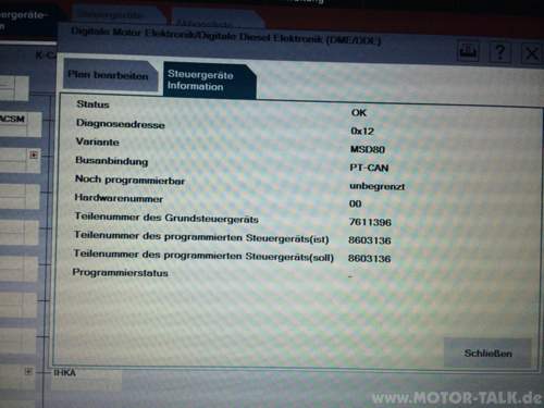

Hallo Leute. Bei mir ist die Stickoxidkonzentration 0 ppm. Siehe Fotos. Das ist wohl nicht normal. Es liegt wahrscheinlich daran, weil ich nur im homogenbetrieb fahren kann und nie im Schichtladebetrieb. Ich würde mich freuen wenn einer von euch mal mit Rheingold oder sogar mit inpa gucken kann.

Bei mir ist der Softwarestand 7/2013
Original geschrieben von eugen
Ist das hier nicht die aktuellste für den N53B30 ZB:8603138
Heute mit ista/p 53.5 ausgelesen ist die aktuellste zusb.
