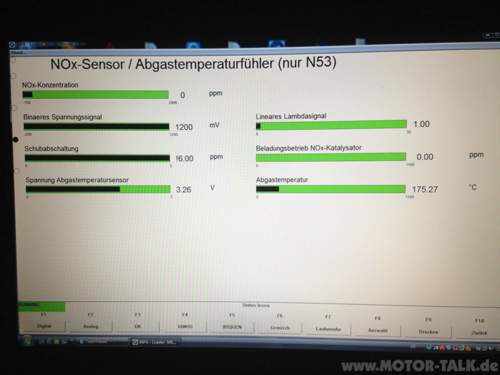

Hallo Leute. Bei mir ist die Stickoxidkonzentration 0 ppm. Siehe Fotos. Das ist wohl nicht normal. Es liegt wahrscheinlich daran, weil ich nur im homogenbetrieb fahren kann und nie im Schichtladebetrieb. Ich würde mich freuen wenn einer von euch mal mit Rheingold oder sogar mit inpa gucken kann.

Muss mich erst mal berichtigen es ist die ZB:8603174, habe es oben auch geändert. Angezeigt wird es in WinKFP
habe das gleiche Problem... der Motor schaltet nicht automatisch in den Schichtladebetrieb. Mit INPA kann ich es manuell machen, aber nach Zündung aus bleibt er im Homogenbetrieb.
Bei mir war als Fehler Kurzschluss NoX-Sensor gemeldet... Habe den Sensor erneuert und Adaptiv-Werte gelöscht...
Sonst keine Meldung mehr im Fehlerspeicher... NoX-Kat hat auch keine Belastung. Muss ich den NoX Sensor noch aktivieren... arbeiten tut er aber.

entschuigung vur meine slechte Deutsch! Ich habe eine N43B16 (E81 2008) und habe der NOX sensor ersetzt. Nach 200km sind die Schubabschaltung und Beladungsbetrieb NOx kat in INPA immer 0 - ist das normal?
