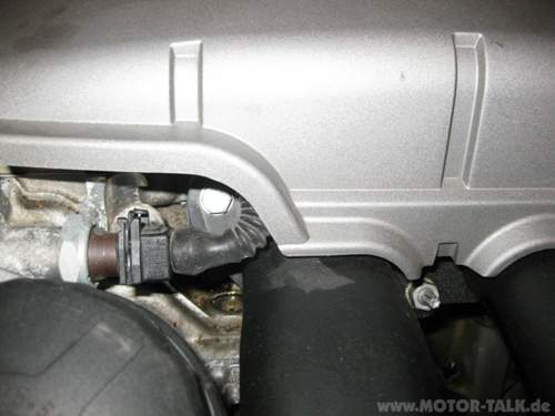

laut meiner (freien) Werkstatt (Familienbetrieb, sehr zufrieden bis dato) könnte meine Zylinderkopfdichtung bei meinem N52B30 (E60, 530i, 258PS, 120tsd km) beginnend den Geist aufgeben. Bisher kein Ölverbrauch bei jährlichem Ölwechselintervall (ca. 12.000km pro Jahr, viel Kurzstrecke, 0W40 Öl). Allerdings wurde im Juli 2013 ca. 0,5l Kühlmittelverlust festgestellt und nun nach ca. 5tsd km wieder 0,5l Kühlmittelverlust. Ferner wurde jetzt diesen Montag eine abgerissen Schraube am Zylinderkopf (vorne, auf der Seite der Ansaugbrücke) festgestellt (siehe Bild), sowie Öl auf dem Zylinderblock auf der Seite unter der Ansaugbrücke (siehe auch Bild). Es wurde diesen Montag auch die Dichtung vom Wärmetauscher gewechselt, da war Ölaustritt. Bis auf den Kühlmittelverlust gibt es keine weiteren ZKD-typischen Symptome (kein Qualm aus dem Auspuff, bisher kein Ölverbrauch, kein Öl im Kühlwasser, kein Schleim auf dem Öldeckel; CO2-Test wurde nicht gemacht, da im Anfangsstadium), ausser, dass der Wagen nach langen Strecken (>= 500km) am nächsten Tag beim Kaltstart unrund für ca. 20s läuft. Dieser unrunde Kaltstart tritt bei Kurzstrecken (5-50km) nie am nächsten Tag auf. Es war auch nie ein Eintrag im Fehlerspeicher. Thermostat wurde schon letztes Jahr erneuert, ansonsten fahre ich eher gemütlich, der Wagen wird also weder kalt noch warm ständig gejagt. Ich hatte heute nochmals in der Werkstatt angerufen, ob es an der Ansaugbrücke einen Ölverlust geben kann, worauf es hiess, nein, da dort nur Luft durchgeht. Die Kopfdeckeldichtung habe ich auch angesehen, die ist dicht. Ansonsten läuft der Motor einwandfrei, kein Leistungsverlust etc., aber die abgerissene Schraube und das Öl auf dem Kopf macht mich besorgt. Ich will jetzt mal noch eine zweite Meinung bei einer BMW-Fachwerkstatt einholen, da die Kopfdichtung nicht gerade billig zu wechseln ist. Termin ist aber erst in 10 Tagen, daher dachte ich vielleicht hat hier jemand noch einen nützlichen Hinweis?

Hallo!
Ich würde mal die Ansaugbrücke abnehmen und mir anschauen, was darunter los ist!
Das Problem ist, dass beim N52-Motor das Kurbelgehäuseentlüftungsventil, welches auch den Ölabscheider enthält, UNTER (direkt darunter) der Ansaugbrücke sitzt - dieses könnte gerissen sein oder eine undichte Stelle aufweisen, demnach tropft dort das Öl, welches abgeschieden werden soll, raus und sifft runter.
Wäre (m)eine Theorie, neben anderen Undichtigkeiten, wie z.b. Ventildeckeldichtung (oftmals undicht bei dem Motor). Daher würde ich Ansaugbrücke demontieren und schauen, was darunter sich abspielt! Dann müsste man es eingrenzen können! 🙂
Ich denke nicht, dass deine ZKD undicht ist.

Danke für die schnelle und ermutigende Auskunft. Was mir auch noch aufgefallen ist, dass über der Kopfdichtung auch Ölspuren sind (siehe Bild 2 und 3 vom ersten Posting). Das könnte in der Tat von der Ansaugbrücke kommen. Das Öl kann ja schlecht von der Kopfdichtung nach oben fliessen. Allerdings werden die Ölspuren weiter hinten (Richtung Fahrerraum) wo der Ölabscheider sitzen sollte immer weniger (da sieht es eher trocken aus)? Ölspuren sind primär im vorderen Bereich (ausgehend von der abgerissenen Schraube). Allerdings sollte die Schraube ja dennoch halten, allerdings ist wieder seltsam warum der Schraubenkopf abgerissen ist. Ich hatte nie eine Überhitzungsmeldung, sodass ich eine Überhitzung ausschliesse. Da ich Laie bin werde ich selbst nicht Schrauben, sondern zu einer BMW-Fachwerkstatt gehen. Allerdings will ich schon etwas vorbereitet sein ...

Hallo!
Ja, der Meinung bin ich auch - klar, auf den ersten Blick sieht es so aus, als wäre die Zylinderkopfdichtung defekt bzw rissig im Bereich, da es dort ölig ist - aber glaube mir, das Öl kommt fast immer von irgendwo anders raus bzw. gibt es eine Leckage. Selten ist es die ZKD, die DORT (also im äußeren Bereich) so reißt, dass Öl sogar schon rauskommt 🙂
Wie gesagt, Ventildeckeldichtung, KGE, .. andere Dichtungen - ich würde wie gesagt die Ansaugbrücke demontieren und schauen!

Hallo!
Diese Schraube, die da fehlt oder abgerissen ist, wird keinen Einfluß auf die Zylinderkopfdichtung haben.
Ich könnte mir vorstellen, dass dort eine Montageöse oder ähnliches befestigt war.
Hier sieht man die Schraube, die ab ist (weit außen, rot) und die Schrauben, die für den Zylinderkopf wichtig sind (14 Schrauben recht und links, eine hier grün).

Also bei mir definitv diese äussere Schraube abgerissen. Man hat mir den Kopf der Schraube gezeigt und man sieht auch den Rest der Schraube im Gewinde (sieht man auf den Fotos aber nicht so gut). Man muss jetzt erstmal dem Kühlmittelverbrauch und Ölverlust auf den Grund gehen. ZKD kommt ganz zum Schluss ...
