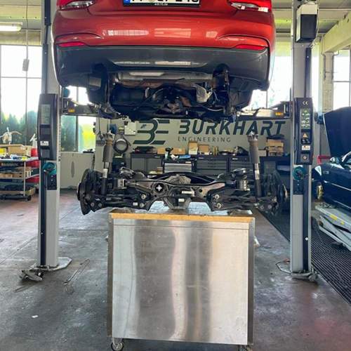

Moin Thomas,
da ich dasselbe am Freitag vorhabe: hast du die Alutonnenlager selber verbaut? Wenn ja, hast du Tipps?
LG
Robin
Hi Robin, ne das hab ich 2023 machen lassen bei Burkhart Engineering, da wurde auch noch die VA in Uniball gelagert + Sturzdomlager, KW Gewinde usw. Die Hinterachse muss halt abgelassen werden, musste sie aber sowieso weil das Drexler-Sperrdiff reinkam.
Vor einigen Monaten musste ich die Hinterachse selber noch mal ein Stück ablassen weil die H&R Stabis rein kamen (hatte ich damals vergessen) welche über der Achse sitzen. Mit Getriebeheber war dies aber möglich und da könnte man theoretisch auch die Tonnenlager wechseln ohne dass die Achse komplett raus muss.
Anbei noch ein paar Fotos von der Hinterachse beim Umbau damals bei Burkhart Engineering.
Ich würde dir übrigens empfehlen in dem Zuge gleich die H&R Stabis mit einzubauen, neben dem Sperrdiff machen die Stabis fast den größten Unterschied.
Gruß, Thomas
