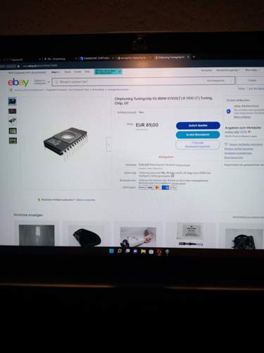

Wurde auch schon verbaut ....nun Wird die Drosselklappe noch synchronisiert dazu noch ein chiptuning
Was verspricht du dir vom Chiptuning?
Soll mit allem: Düsen Filter Auspuff und Chip von 101auf 125ps und 130nm
Aber nur wenn man ARAL Ultimate 102 tankt.
Quatsch toller Witz .... Kollege fährt eine k1100rs als Cafe Racer mit 130ps am Rad ... In den USA fahren sie die BMW mit Turbolader kann man gern googlen ...steht doch alles im netz wie man die k1100tunen kann ...

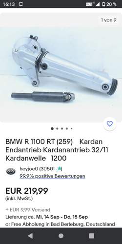

Gegenfrage: Hast du dir die von mir gepostete Tabelle mal angeschaut??? Wenn ja, wüsstest du, daß die 1100er alle das gleiche Getriebe verbaut haben!!! Insofern lässt sich die Frage eindeutig mit "JA" beantworten!
Denk die rs ist länger übersetzt...wenn alle das selbe Getriebe verbaut haben wie komm dann anderer darauf das die rs langer Übersetzt ist ....mfg
Es wurden unterschiedliche Endantriebe serienmäßig verbaut! Welcher bei dir verbaut ist, hast du uns ja bisher nicht mitgeteilt!
... steht aber auch alles im Netz, und die bereits genannten 2,81 bzw 2,91 findest du ebenfalls in der Tabelle ... in der Spalte "Endantrieb" !!!
So nun hab ich sie endlich gefunden 31/11steht oben ....
Dann hast du nen kurzen 😁
Woher bekomm ich so eine Übersetzung her mit 32/11
Passt der Kardan an meine LT oder nicht
@deVinc schrieb am 11. September 2022 um 16:14:55 Uhr:
Nein!
@MZ-ES-Freak schrieb am 11. September 2022 um 15:59:05 Uhr:
Wenn ich an einem Moped ein 11er Ritzel habe und dazu ein 31er Kettenrad, was einer Übersetzung von 1:2,81 entspricht ... und nun tausche ich das Kettenrad gegen ein 32er, was dann 1:2,91 entspricht ... wird das Moped schneller oder langsamer?
Der 31/11er EA ist der längere! So geht es auch aus dem von JB zitierten Text von flyingbrick hervor!
