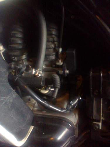

Wünsche einen schönen Abend
Im letzten Jahr hat sich ein Problem ergeben. Bei stärkerem Bremsen stirbt der Motor regelmäßg ab. Ich finde hier einfach keinen Zusammenhang. Schaut so aus als ob das nur im Drehzahlbereich 1500 -2500 passert.
Auf anraten meines Mechanikers des Vertraues habe ich Kontakte an einem (Steuer?)Gerät gereinigt. Danach hat die Schubabschaltung wesentlich besser funktioniert.
Motor stirb immer noch ab.
Hab ihr eine Idee?

Eine 4V-K100 hat keinen LMM ... sondern ein Drosselklappenpoti.
@ChriisJ
Den Effekt kenne ich zwar nicht von meiner ehemaligen 100er 2V, hatte ich aber schon mal so ähnlich an einem anderen Moped.
Da es offensichtlich nur dann passiert, wenn der Motor warm ist, würde ich mal folgende Dinge testen:
1. Gang raus (Leerlaufdrehzahl) und dann in die Eisen. Stirbt er ab?
2. Licht aus, Gang raus - was passiert jetzt?
3. Licht aus und mit eingelegtem Gang bremsen.
Kannst Du da Unterschiede feststellen?

Das Bild im Anhang und im Link schauen ähnlich aus. Ich hab die Kontakte letztes Jahr gereinigt, hat viel bei Schubabschaltung gebracht. Da mach ich mal weiter.

Das Rätesl ist gelöst.
Heuer hatte ich plötzlich Elektrikprobleme mit einem Totalausfall.
Keine Blinker, Lichter, Hupe und der Anlasser hat auch seinen Dienst verweigert.
Alternativ: Blicker rechts aktivieren, linker Blinker arbeitet.
Die Ursache waren abgenutzte Kohlen des Startermotors. Damit soll die Masse über den Starter in die falschen Kabel fließen, nichts geht mehr.
Kontakte erneuert, der Spuk hatte ein Ende.

Themenstarteram 8. November 2023 um 9:52
Es wird keinen Zusammenhang zwischen Bremsen und absterbendem Motor geben. Hier ist es mir erstmals aufgefallen.
Der Aufwand zur Problemfindung war enorm.
Angefangen mit einer Kontrolle des Zündschlossen über eine komplette Demontage des Kabelbaumes konnte ich mit Durchmessen keine Fehler finden. Nach vielen Hilfestellungen hörte ich von den Kohlen.
