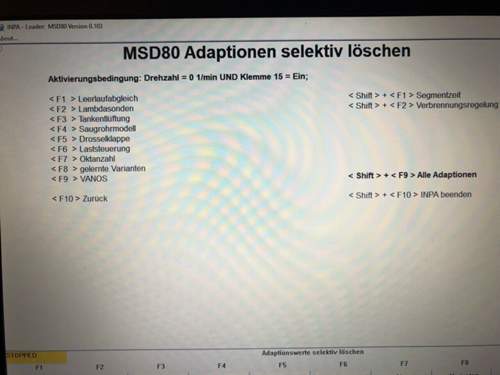

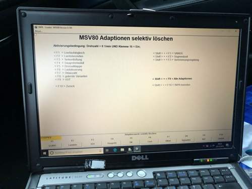

Du kannst die Sonden auch untereinander tauschen. Schau mal ob der Fehler mitwandert.
@BMW2203E92 schrieb am 23. Dezember 2018 um 21:17:12 Uhr:
Habe den Nox Sensor tauschen lassen sowie die Sonde nach kat nur die vor kat hab ich noch nicht getauscht . Der Nox Sensor wurde noch nicht angelernt weil ich nicht weiß wie
Beim NOX Sensor müssen nur die Adaptionswerte zurückgesetzt werden.
Das Problem ist das würde nicht klappen die eine Sonde hat ein Kabel für 720 mm die andere mein ich 480 mm
Wie kann ich den die Adaptionen zurücksetzen ? Welcher Punkt ?
@BMW2203E92 schrieb am 23. Dezember 2018 um 21:19:37 Uhr:
Adaptionen selektiv löschen 1
Shift F1
Löscht der dann alle ?

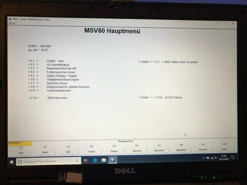

Ich finde den Punkt hier nicht
Gehe mal ins das MSD80 Hauptmenü.
Und dann
-System
-L Sonden (F3)
da kannst du einen Test machen

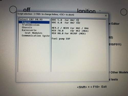

Soweit richtig ? Muss leider immer über den e87 rein der e81 steht bei mir nicht
@BMW2203E92 schrieb am 23. Dezember 2018 um 21:42:41 Uhr:
Nein falsch..

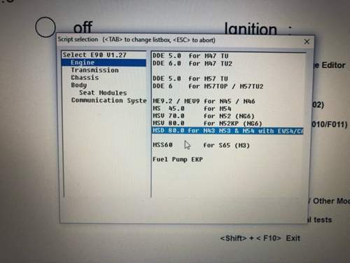

Geh über den E90 rein, da hast du dann MSD80.0 N43 zur auswahl.
So richtig ?

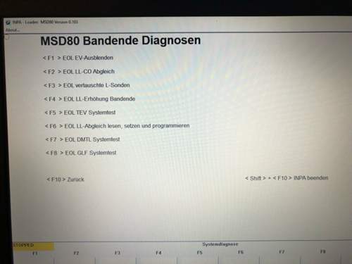

@Jaden2000 schrieb am 23. Dezember 2018 um 21:36:12 Uhr:
Und dann
-System
-L Sonden (F3)
Ja
Das machgst du jetzt
So was mach ich jetzt genau ?
Ok und danach ? Wie lerne ich den Nox an ?

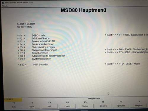

@Jaden2000 schrieb am 23. Dezember 2018 um 21:25:50 Uhr:
Shift F1
So
