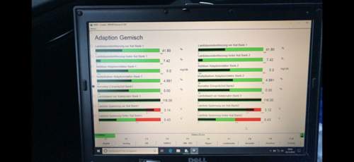

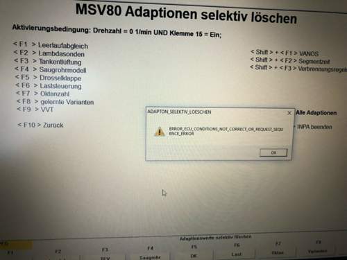

Hey es hat geklappt Danke , das Problem ist die lamdasonde Bank 1 die regelt bis zu 11 v . Was viel zu hoch ist oder ? Wo kann ich die Adaptionen zurück setzten ? Wenn ich auf Adaptionen gehe und die löschen möchte kommt ein fehelercode
Hat das Programm den Motor gefunden?
Den Motor leider nicht habe nur dieses Steuergerät ms80 oder so genommen Motor n43 steht leider nicht drin

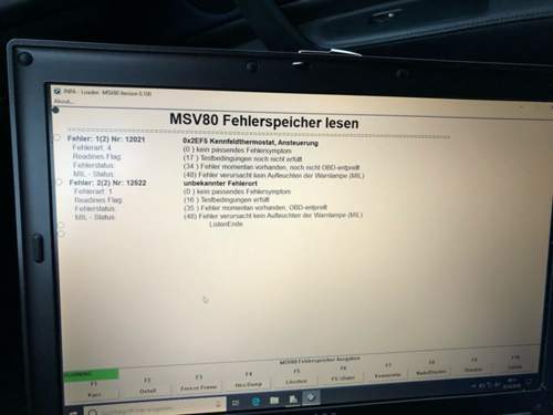

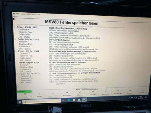

Musste mich korrigieren.. also was für eine Fehlermeldung bekommst du denn?
Genau diesen
@BMW2203E92 schrieb am 23. Dezember 2018 um 20:52:36 Uhr:
Genau diesen
War der Motor an, als du das ausprobiert hast?
Motor ist aus und Zündung an?
Im Gerätemanager auch die 1ms eingestellt?
Der Motor war aus nur Zündung an ja steht auf 1ms . Kann es sein weil ich den n43 nicht in Inpa habe ?
