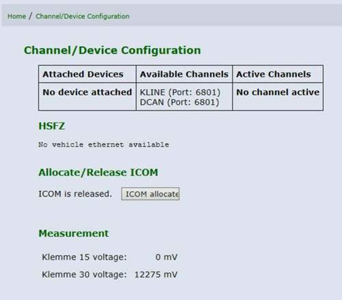

Versuche seit Wochen meinen neuen ICOM Next Klon in Betrieb zu nehmen aber krieg das irgendwie nicht hin.
Zugriff auf dessen Webinterface klappt. Firmware scheint auch nicht zu alt zu sein (package 03.15.02, system 01.13.00, application 01.41.02). ISTA und Itool-radar sehen das Teil und können es reservieren. Nur leider klappt der Zugriff auf das Fahrzeug nicht. Weder per ISTA noch INPA (mit reserviertem ICOM) lassen sich Fahrzeugdaten lesen.
Hab schon etliche Netzwerkkonfigurationen (DHCP/statische IP) durchprobiert. Wobei daran kann's ja kaum liegen, wenn der Zugriff auf's Webinterface und Reservierungen klappen, oder? Bei ediabas.ini und remote.ini hab' ich mittlerweile auch schon ziemlich viele Varianten durchprobiert.
Hat jemand Tipps was ich checken könnte?

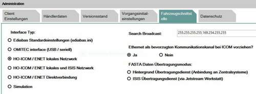

Du musst in RG eigentlich nur auf lokales Netzwerk umstellen und dann geht’s.

Lokales Netzwerk hatte ich bei RG schon eingestellt. RG sieht auch das ICOM spuckt aber beim Verbindungsaufbau "Das Fahrzeug konnte nicht erfolgreich identifiziert werden. Fahrzeugschnittstelle und 'PAD aktiv' prüfen." aus. Bei INPA ist es ähnlich. Anbei ein paar Screenshots.

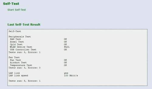

Übrigens: die grüne System-LED blinkt. Der Self-Test meint aber der Lüfter sei okay (obwohl gar keiner drin ist). Das WLAN-Modul wird bemängelt, ist aber gar nicht vorhanden. Hab' schließlich eine Version ohne WLAN genommen. Vermute dieser Fehler ist also auch okay. Ob deswegen die System-LED grün blinkt?

Ethernet als bevorzugten Dingsbums musst auf nein stellen.
Für Inpa musst dann die Ediabas.ini und remote.ini richtig konfigurieren und dann mit Itool reservieren.
Zündung musst dann noch anmachen, dann solltest auch die 12 Volt dort sehe im Itool.
Danke für den Hinweis dass ich "nein" bei Ethernet als bevorzugten Kommunikationskanal ankreuzen muss. Verbindung zum Fahrzeug klappt aber auch damit nicht.
Dein Hinweis mit der Zündung führt vielleicht in die richtige Richtung: Klemme 15 erkennt mein ICOM nämlich nicht.
Kurzer Blick in die OBD-Buchse am Fahrzeug: Pin-1 auf dem Klemme 15 sein könnte ist gar nicht vorhanden. Scheint bei Fahrzeugen ab 2008 aber so üblich zu sein. Zweite Möglichkeit Informationen zu Klemme 15 zu erhalten wäre dann über den Bus. Das scheint bei meinem ICOM aber nicht zu funktionieren. Thema gegoogelt und zahlreiche Treffer mit dem gleichen Problem gefunden - eine vernünftige Lösung war aber nicht dabei. Außer Zündungs-Plus in die OBD-Buchse verlegen oder Pin 1 über einen Schalter mit Pin 16 verbinden. Es hat sogar jemand eine versteckte zweite OBD-Buchse (link) im Fahrzeug gefunden ...

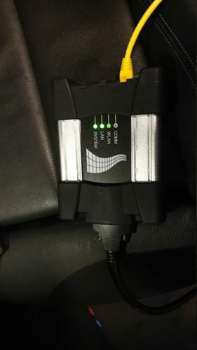

Die System LED startet beim booten orange blinkend und geht dann auf grün leuchtend über.
Wenn die grün blinkt stimmt was nicht.

Wenn ich meinen ICOM einstecke leuchten zuerst alle LED 10 Sekunden rot, danach blinkt die System LED dauerhaft grün und die LAN LED nach etwas grünem Blinken dauerhaft grün.
Habe mal Screenshots der ICOM-Einstellungen gemacht. Viel gibt's da ja nicht zu verstellen. Und die Netzwerkkonfiguration kann ja nicht so falsch sein, wenn das Webinterface geht und RG, Itool und Easyconnect das Teil sehen und reservieren können, oder?

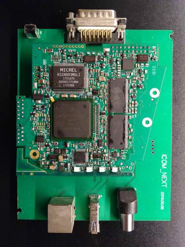

So langsam gehen mir die Ideen aus. Habe mal zwei Bilder der Platine beigelegt. Vielleicht erkennt da ja jemand was. Vielleicht verwende ich ja auch die falsche Firmware für das Teil?
