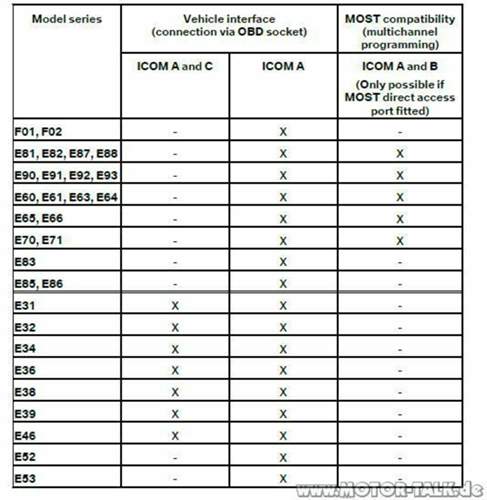

3) Kann ich mit einem ICOM A+B+C einen BMW E36 325i M50 auslesen, also 1992, wo man eigentlich einen ADS braucht - z.b. von do-it-auto.

Zu deiner Frage mit dem E36, siehe Anhang. Ein ADS auf ICOM Adapter ist bei mir dabei.
Unbenannt
Hallo MUC!
Danke dir. Das kannte ich mit der Bedienungsanleitung von ISTA-P. Eben genau dort steht das mit diesem IBAC-Code!
Also geht es auch für den E36 - gut zu wissen! Hoffe nur, dass es auch bei den <1996 geht!
