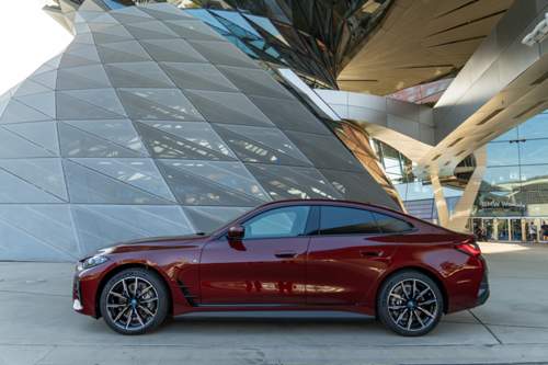

Hier mal meine Höhe ab Werk, evtl. hilft das jemandem bei der Entscheidungsfindung.
Dsc03338
Ich tu mir auf den Bildern oft schwer: Sind das die 861M Felgen in 19"?
859M in 19"
