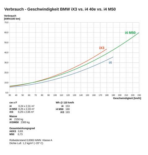

Mir kamen die 130kW auch etwas hoch vor.
Ich habe das auch schon gerechnet und kam auf etwas weniger, aber mit Sportreifen mit höherem Rollwiderstand und wenn's dazu noch ein bisschen kälter ist, kann das schon sein.
Für den Allrad des M50 habe ich einen 10% schlechteren Wirkungsgrad angenommen.
Die Wirkungsgrade habe ich so angenommen, dass der iX3 auf 25 kWh/100 km bei 130 kommt.
Das ist ein bisschen Kaffeesatzleserei, zumal die Testverbräuche von 23 bis 38kWh/100 km bei 130 streuen.
Habe das über Antriebsleistung gerechnet. Die Formeln dazu habe ich im iX Diskussionsthread dazu geschrieben.

Verbrauch-geschwindigkeit-ix3-vs-m50-vs-i4
Hmm 60kw bei 230km/h wären nur noch 133km Reichweite.

Verstehe Deine Rechnerei nicht. Kein Auto fährt mit einer Leistung von 60 kW 230kmh.
Ein BEV wie den i4 kann man durchaus mit Verbräuchen zwischen 15 und 50 kwh/100 km fahren. Entsprechend unterschiedlich sind die Reichweiten.
