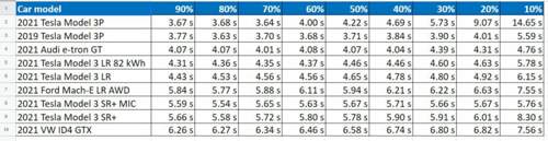

Habe gehört das die Volle Fahrleistungen nur bis 90% Akku verfügbar sind. Danach wird gedrosselt. Kann das jemand bestätigen.
Dazu hat Björn Nyland mal Tests gemacht und etwas abgelegt:
https://docs.google.com/.../edit#gid=1590863604
Oder Screenshot anbei.
j.
Beschleunigungen
Super Danke

Bei den genannten gehts aber erst so ab 40-30% nach unten (außer ID4, da ist es fast linear ab 90%).

Ist halt immer eine Frage der Motorisierung. Je mehr Leistung das BEV hat, desto schneller tritt eine Leistungsbegrenzung im Vergleich zum leistungsschwächeren BEV aber mit gleichem Akku ein.
Bei einem Model 3 Performance merkt man das zB ziemlich früh weil die Leistung beider Motoren schon sehr nahe an der Leistung ist, die das Akkupack imstande ist, zu liefern. Wenn dann die Leistung des Batterypack durch niedrigere SoC absinkt, merkt man das sofort durch niedrigere Motorleistung.
Bei einem normalen Dual Motor Long Range Model 3 tritt die rein physikalische Leistungsreduzierung deutlich später ein, weil das Akkupack vergleichsweise mehr Leistung liefern kann als beide Motoren entwickeln können.
Krasses Beispiel: Wenn bei VW das Akkupack 200kw in der Spitze liefern kann, der Motor aber eh nur 100kw hat, dann wird man quasi niemals eine Leistungsreduzierung merken weil das Akkupack selbst komplett entladen noch genug Ampere liefert.

Im Taycan hab ich da gefühlt keinen Unterschied gespürt. Nun kann es natürlich sein das man das nicht so merkt, da er ja nicht von jetzt auf gleich leer ist, also messbar ist das sicherlich.
Ich kann aber auch sagen das bei 10% SoC der Punch immer noch gigantisch war.
Das war ja auch keine allgemeingültige Aussage von mir. Das ist halt die Theorie bzw davon abhängig wie der Hersteller das dann umsetzt. Mein Beispiel kommt aus der Erfahrung mit Tesla.
Porsche könnte zb den Entladestrom vom Akkupack entsprechend "überdimensionieren" damit man Leistungseinbußen erst ganz ganz spät hat, außerdem nutzt man ein 800V System, bei dem ja eh schon viel geringere Ströme fließen. Ist ja nicht nur beim Laden von Vorteil.

Alter Schwede, das Model 3 Performance ist ja super bitter, kommt ab 20% ja nicht mal mehr mit einem Polo mit! Das war mir so nicht klar, danke dir!
