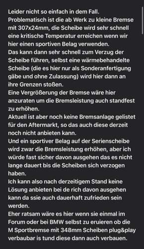

Hallo Freunde ich habe einen G21 320d mit der Serienbremse, also nicht der M Bremse, ich hätte gerne aber etwas mehr power an der Bremse bzw. Habe ich das Problem das wenn es etwas härter zu geht der Bremsdruck langsam zurückgeht. Ich nehme an sie überhitz bzw wird so heiß.
EDC Beläge habe ich auch schon überlegt, jedoch finde ich keine… wahrscheinlich bin ich einfach zu bl*d…
Hat da jemand eine „günstige“ Möglichkeit?
Lasse mich gerne belehren!

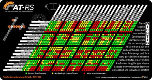

AT-RS als Anlaufstelle wurde ja bereits erwähnt. Ich hatte mich vor ein paar Jahren auch dort beraten lassen, sehr kompetent muss ich sagen! Als Anhaltspunkt welche Beläge mit welchen Scheiben harmonieren, oder auch nicht, gibts dort folgende Tabelle die ich anhänge. Ich würde an deiner Stelle trotzdem mal bei Ralf Schmitz anrufen.

Alles klar vielen Dank erstmal, ich warte noch auf Antwort von AT RS…

Die Antwort findest du im Anhang, leider ist das mit der M Bremse nachrüsten der einzigst sinnvolle Weg…
Trotzdem danke euch allen!

Okay, AT-RS meinte zu den Belägen nichts gutes, siehe früherer Post…
