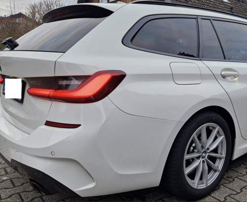

ich habe gerade eine größere Diskussion bezüglich eines Leasingrückläufers mit meinem Fuhrparkmanagment und BMW.

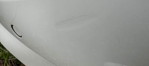

Augenscheinlich habe ich an der Heckschürze einen unbemerkten Parkplatzrempler oder anderweitigen Kontakt gehabt, der von Seiten BMW bei der Wertminderung mit 2.250 € netto veranschlagt wurde. Begründet wurde dies mit der beim M-Paket in diesem Bereich nicht erlaubten Reparatur und demnach Kompletttausch des Stoßfängers mit Lackierung.
Uns wurde ein Bild mit projiziertem Dellenspiegel aus dem TüV Gutachten zur Verfügung gestellt, auf dem ich einen Lackschaden erkennen kann aber keine Verformung. Bisher war ich der Meinung, dass sich bei Dellen im Lack der Verlauf der Linien verändert. Hier kann ich das nicht erkennen. Meiner leihenhaften Ansicht nacht, wird hier die Reflektion durch den Klarlackschaden unterbrochen aber der Verlauf der Lichtlinien geht akkurat weiter.
Ich war bei der Rückgabe nicht dabei - da bei allen anderen Rückgaben (gut ... bisher immer Audi) nie solche Ansprüche geltend gemacht wurden.
Meine Frage wäre an dieser Stelle - sofern auf Basis der Bilder beurteilbar - darf man an dieser Stelle wirklich keine Smart Repair Maßnahmen durchführen?

MMn wäre da Smartrepair unproblematisch, sieht für mich nur nach einem Lackschaden aus.
Da geht es gar nicht um Delle oder nicht, wie aus dem Reparaturleitfadenschema ersichtlich darf an der Stelle gar nichts repariert werden. Schleifen und Beilackieren mit Smartrepair verändert die Lackschichtdicke und führt evtl. zu Fehlfunktionen. Das ist übrigens auch bei den Parkpiepsern so, wie ich erfahren mußte, die werden auch ausgetauscht und nicht überlackiert bei Kratzern.
Allerdings frage ich mich, ob man die Stelle nicht mit professionellem Beipolieren zumindest unsichtbarer machen könnte. Die ganze Stossstange austauschen halte ich persönlich für einen Overkill. Für mich stellt sich da sowieso die Frage, ob das nicht normale Gebrauchsspuren sind, die der Leasinggeber hinnehmen muss. Es schaut ja nicht mal das blanke schwarze Plastik der Stassstange heraus (dann wäre es für mich eindeutig ein "Unfallschaden", der vom Leasingnehmer behoben werden müsste)
