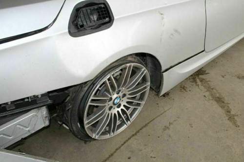

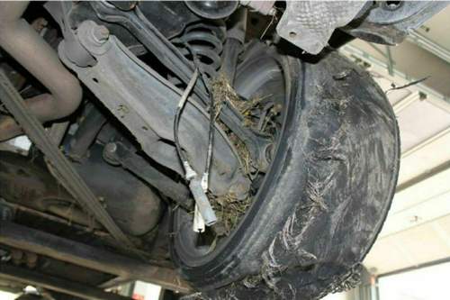

Guten Abend Leute,
ich hatte vor kurzem einen schweren Autounfall auf der Autobahn, bei dem ich bei gerader Strecke die Kontrolle über meinen 1er verloren habe. (Fahrzeug hat sich um die eigene Achse gedreht -> Frontalcrash mit der Leitplanke)
Vor circa 2 Monaten / 2000 km wurde der Achsträger hinten aufgrund eines Schadens vom Vorbesitzer erneuert.
Angeblich wurde alles fachgerecht bei einer BMW-Werkstatt ausgetauscht.
Daher wäre nun meine Frage an euch:
Könnte jemand von euch anhand der Bildern feststellen, ob hinten an der Achse alles in Ordnung ist?
Da ich leider kein Techniker bin, wäre für jedes Feedback dankbar!

Auf den Fotos der Hinterachse siegt alle soweit ok aus.
Warum wurde die Achse gewechselt hab ich nicht gelesen? Der Wagen ist kein Unfall oder und ist ein Facelift.
Nur bei den Reifen , sieht des Profil ein wenig mickerig aus und sehe ich des Richtig, die sind von 2014? 6 Jahre wäre ein wenig an der Grenze.

Warum die Achse gewechselt wurde, wüsste ich auch gerne. Wurde mir beim Kauf verschwiegen.
Reifen sind von 2015 und hatten eigentlich genug Profil.
