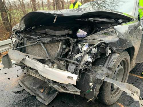

Anbei ein Foto vom Schaden.
Und der Schaden ist ausschließlich vorne. Seite/ Heck alles wie neu..

Bei dem Schaden hätte doch aber mindestens der Frontairbag auslösen müssen???
Airbags wurden nicht ausgelöst und meines Erachtens war der Aufprall schon sehr schlimm..

Ich denke mal die haben das Ding als unfallfrei angekauft und dann beim Tüv festgestellt das der schonmal nen Einschlag hatte. Dann wieder zusammengeflickt. Dass der Airbag bei dem Frontschaden nicht auslöst ist definitiv nicht normal. DSC hätte auch wie wild versuchen müssen den Wagen einzufangen. Da haut auch in der Elektronik was nicht hin. Kann auch sein dass er deswegen in die Planke abgebogen ist wenn ein fehlerhaftes DSC der Meinung ist spontan mal nur ein Vorderrad zu bremsen.
