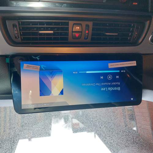

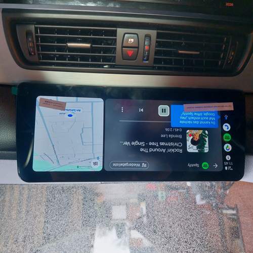

Ich habe gerade das Audio angeklemmt. Es läuft über den AUX Anschluss im Handschuhfach. Hab das darüber mal über spottify laufen lassen, daß reicht mir als Musiker völlig aus. Wer da an der Qualität mäkelt, hat schon sehr sensible Ohren. Auf jeden Fall ist das Teil sehr umfangreich. Ich glaub da brauche ich ne Woche bis ich es so einigermaßen kenne. Macht echt Spaß.

hat das was mit dem Screen hier zu tun, den Dorfi eingebaut hat?

Und hat das ganze jetzt was mit dem Nachrüsten Screen zu tun?
