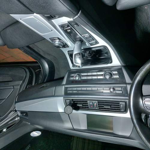

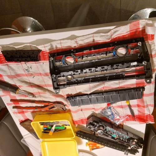

Hab heute das Gerät bekommen und mit dem Einbau begonnen. Funktioniert. Sieht gut aus. Alle Funktionen vom Fahrzeug sind gegeben. Muss nur noch die Audio Kabel mit dem Fahzeug verbinden. Dazu bin ich heute nicht mehr gekommen. Hab auch gleich mal das Klima Bedienteil zerlegt, eine Taste hat geklebt, weil der vorbesitzer wohl Cola drüber gekippt hat. Das geht dann jetzt auch wieder, ohne daß die Taste kleben bleibt

Sieht okay aus und garnicht Mal so aufwendig. Sollte in unter einer Stunde machbar sein oder ?
Eigentlich selbsterklärend. Die beiden lichtwellenleiter muss man aus dem original Stecker rausklipsen und am neuen Stecker einklipsen und im Menü von dem Gerät muss man das Fahrzeug auswählen, damit das Bild für die Fahrzeugfunktionen vernünftig steht. Der gute Mann hat mir per Telefon geholfen. Das ist sehr gut. Die Anleitung ist eher universell gehalten. Std kommt hin, wenn man nicht einen Distanzbock vom originalen CD Spiel Radio Ding ins Armaturenbrett fallen lässt, wie ich.

Shit!! Ich glaube du hast es falsch rum eingebaut!!

So weit bin ich noch nicht und da ich das ganze nicht mit i Phone betreibe, kann ich dir da noch nicht viel sagen. Aber ich werde berichten. Ja, steht bei mir auch alles Kopf
