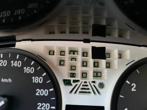

Und die haben es wohl gewusst, dass der Wagen Probleme macht und MKL bedeckt. Siehe Bild...
Nun habe ich Probleme.
Img-20190624-191322

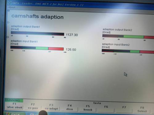

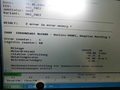

Anbei die Bilder, die ich von Inpa habe
Img-20190703-095958
Img-20190619-163522
Img-20190617-214929
ja genau das meinte ich.
Der Wert der Nockenwelle ist so falsch, dass es kein HW Fehler sein kann. Die Welle müsste dann um 70° verstellt sein, das wäre bei jedem "nichtfreiläufermotor" ein Motorschaden. Hier hat jemand vermutlich kurzzeitig die Stecker der Nockenwellensensoren vertauscht. Es gibt von mir einen langen Bericht.
Du müsstest als erstes die Motoradation zurück setzen und dann den Motor starten und dieses Fenster wieder anschauen. Ist dann alles gut, perfekt. Wenn nicht, musst du ins RAM Backup gehen. Dort speichert das Fahrzeug eben genau für die NW Adaption ein Backup, welches es nach jedem löschen der Adaptionen zurück setzt. Ich bin der Meinung, dass es ein SW Bug ist, da nicht alle SW Stände betroffen sind. Bei mir wars so, dass nachdem die Werte verstellt waren, sie sich nicht mehr haben zurücksetzen lassen. Erst nach löschen der RAM Backups über Inpa und anschließendem Rücksetzen der Adaptionen war alles Initial und alles lief wieder.
Ich habe meinen Motor damals 7mal aufgemacht wegen der Sch.... Dabei wars ein besch... SW Bug. 5 Klicks im Inpa. BMW weiß davon auch nichts, daher werden die dir den Motor ohne Grund zerlegen.
Einzig der NW Sensor könnte noch defekt sein auf Bank 1. Der kost aber 35 Euro von VDO und ist in 30min selber Tauschbar.
Bei dir sind die steuerzeiten nicht verstellt und auch kein VANOS Ventil oder ähnliches und auch an der Valvetronic ist bezüglich des Verhaltens erstmal nichts erkennbar. Das ist einzig und allein ein Ungünstiger Anwenderfehler / Werkstattfehler gepaart mit einer Sch... SW Version. Bin mir da fast sicher.

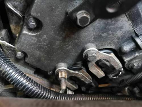

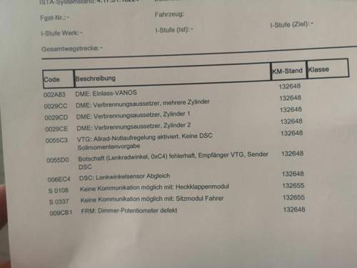

Hallo, es gibt gute und schlechte Nachrichten.
VANOS Auslass ist neu, Magnete til ist auch neu. Die Fehler sind raus. Aber nur da, wo die waren.
Es kamen jedoch Fehler auf der anderen Bank dazu
Meine Frage, kann mann bei dem N62 die Steuerzeiten einseitig einstellen oder müssen beide Vetildeckebhauben ab und gleichzeitig beide Seiten einstellen?
Hat jemand noch die Idee zu den neuen Fehlern?
Img-20190704-165103
Und kann es sein, dass auf Bank 2 die Steuerzeiten nach dem Vanos Tausch eingestellt wurden und nun mit der Steuerzeiten aus Bank 1 nicht übereinstimmen, so dass die Fehlermeldungen kommen
Ne, eher nicht. Die NW Adaption ist unabhängig auf beiden Bänken. Verbrennungsaussetzer können von vielem kommen. Hydros, Zwischenhebel, exzenterwelle,... Beide Bänke wurden ordentlich angelernt?
