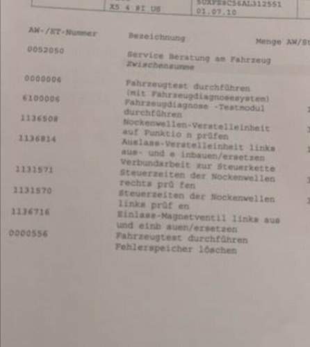

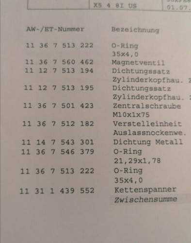

Es ist schon etwas her. Aber ich stell mal die Rechnungen für Teilen und Arbeitsaufwand rein. Vielleicht hilft es jemandem weiter.
Der Motor läuft nun, wie der soll, hat viel Zeit, Nerven und Geld gekostet.

@RomkaAudi schrieb am 4. September 2019 um 21:37:50 Uhr:

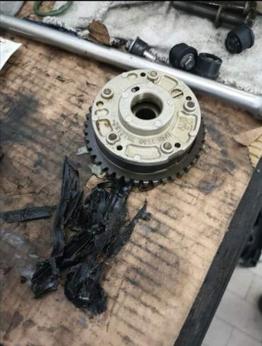

Wir hoffen einfach für dich dass du sachen wie kette, kettenspanner , vsd , kettenkastendichtung , kerzenröhre , gleitschiene, usw gleich mitausgewechelt hast.
Ne, die VSDs wurden leider nicht mit getauscht, trotz weißem Rauch. Da kommt dann in ein paar km die nächste größere Reparatur, sofern der TE nicht seine Kats riskieren will.
@RomkaAudi : Die Preise wären interessant gewesen. Außerdem ist auf Bild 2 die VIN erkennbar.

Unglaublich das die VSDs nicht gleich mitgemacht wurden,auch von Kette hab ich nix gelesen.Klar hattest Du ja ein anderes Problem aber wenn der Motor schon mal auf ist sollte man doch alles machen was eh bald kommt
