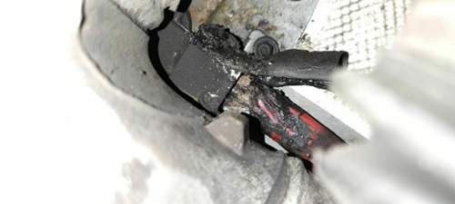

Ich habe seid kurzen das Problem das mein BMW E61 525D Bj2007 nicht anspringt.
Ich dachte es wäre die Batterie also habe ich die gleiche 100Ah 830Ah Kaltstart AGM Batterie geholt. Es ging dann auch ne weile gut, bis ich mal an der Tankstelle war. Nachdem tanken sprang er nicht mehr an und machte nur noch klick-klack. Hab mir dann Starthilfe geben lassen und dann ging es wieder.
Hab dann im I-Net erstmal nach eventuellen Ursachen geschaut und habe dann mein Anlasser geprüft mit dem Urteil Magnetschalter zieht zuviel Volt. Habt den heute getauscht leider ohne Erfolg, macht immer noch klick-klack.
Hab dann mit INPA geschaut was meine Batterie mit eingeschalteter Zündung so von sich gibt und der Wert war so um die 11,8v-12,5v.
Die Kapazität der Batterie beträgt laut INPA 58%, kann es sein das die kapazität nicht mehr zu starten ausreicht.
Kurze Info am Rande, wenn das Auto läuft habe ich laut BC-Geheimmenü einen VB 12,6v im kalten zustand, wenn er dann Warm ist steigt es auf etwa auf VB 13,4v. vielleicht sagt das ja auch irgend jemanden was.

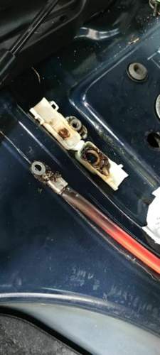

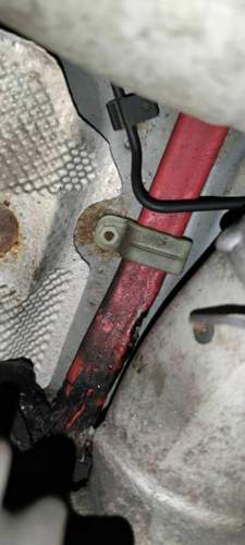

So Freunde. Wir haben den Fehler entdeckt.
Der übergabestützpunkt im Kofferraum ist untenrum da wo defi und Hinterachse sitz, spröde, eingerissen und dadurch kann kein gleichmäßiger Strom fliessen. Ich kann froh sein das mir die Bude nicht abgefackelt ist.
Ich werde am Montag zum freundlichen fahren und ganz höflich fragen was der scheiss soll, da ja bei der Rückrufaktion das Problem beseitigt werden sollte und nicht einfach nur fett an den Anschluss im Kofferraum gespritzt werden sollte.
Also ich danke allen für die Tipps und hoffe ihr habt nicht das selbe Problem, wenn ja könnt ihr da auch mal nach schauen.

Er war beim Rückruf, aber die haben damals wahrscheinlich nur beim Übergangspunkte im Kofferraum nachgeschaut und nicht am Unterboden. Ich werde ja morgen zum freundlichen fahren mit dem Fotos und Papieren wo er beim Rückruf war. Und dann werd ich ja sehn was die sagen
Da gehörten eigentlich gerade die Verbindung am Unterboden dazu, denn da fing er an zu gammeln.
