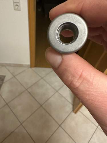

ich möchte das Öl vom Differentialgetriebe wechseln und steige nicht ganz durch.
Ich habe meine Fahrgestellnummer bei leebmann24 eingegeben und habe dieses Getriebe gefunden. https://www.leebmann24.de/.../?...

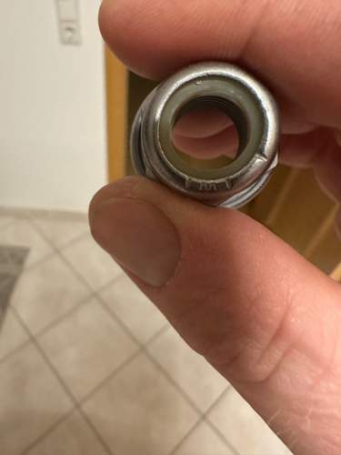

Ich wollte dazu die passende Einfüllschraube kaufen und bin der Meinung, dass die Schraube unter der Nummer 05 als einzige dafür in Frage kommt. Die habe ich dann auch bestellt.
Allerdings ist das halt nur eine Mutter. Mit Loch in der Mitte. Die wird wohl kaum was abdichten können. (Ja dumm, hätte ich mal besser hingucken sollen, dass das kein Schraube ist, sondern eine Mutter)
Deshalb meine Frage. Welche Schraube ist die richtige? Bei meinen Recherchen habe ich herausgefunden, dass es eigentlich eine Schraube, die mit einem 14er Innensechskant gelöst werden muss, sein sollte. Allerdings finde ich die bei Leebmann mit meiner Fahrgestellnummer nicht.
Kann mir jemand diesbezüglich weiterhelfen? Danke.
Im Anhang noch mal das Bild der Mutter, die ich gekauft habe.

Das Problem ist, das in Leebmann, nicht die untere Rückseite gezeigt wird, wo die Imbusschraube sitzt. Und im Teile Katalog ist sie leider auch somit nicht zu finden.
https://www.leebmann24.de/.../?... Nummer 4, davon zwei Stück, Einfüll und Ablass. Zuerst die EInfüllschraube lösen. Für den Fall dass die nicht losgeht. Ich hab bei meinem nach 280tkm das Diff Öl gewechselt und hätte es mir schenken können. Das Öl sah nach der Laufleistung und nach 20 Jahren quasie immer noch wie neu aus.
@aliasx Danke schön. Komisch, dass ich diese Seite bei Leebmann nicht gefunden habe. Dass das Differentialgetriebe eine Einfüll- und Ablauföffnung hat, wusste ich nicht. Ich dachte es hat nur eine Einfüllöffnung. Ich ging davon aus, dass ich das Öl absaugen muss. Reicht 1L Öl aus?
Meine Unterlagen sagen 1,2 l Füllmenge für das hintere Differential.
Anzugsmoment der Schrauben mit O-Ring beträgt jeweils 60 Nm.
In der Anleitung steht das man 1,4 Liter braucht, bei Neubefüllung und wechsel.
Dann steht da auch noch das es 2 verschiedene Schrauben verbaut sein können. Mit Dichtring 65 Nm oder mit O-Ring 60 Nm.
