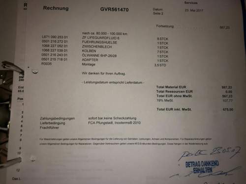

Nach dem ersten Service bei ZF Darmstadt für meinen e60 hat der Meister mir sowohl mündlich als auch schriftlich einen Service (bzw. eine Spülung) nach ca. 80 bis 100tkm empfohlen.
Ich hänge mal eine Kopie der Rechnung an. Da steht es drauf.
454e2257-66e2-429e-bbfa-ec26e61f4f2d
7526ea98-764b-4936-9082-847584e9c9e3
Genau da was auch der Sagert aus Dortmund mir empfohlen hatte.
