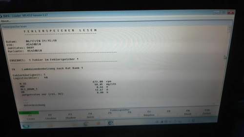

Habe jetzt neulich wieder aktuellen Eintrag siehe bild

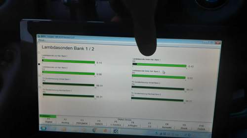

Hinter kat bank1 finde ich die werte hoch 0,42 und Bank2 hinter 0,0 und 0,3
Hab ihr auch die gleichen Werte ( bild2) ?

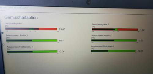

Zu fett ???
Bei Falschluft läuft er eigentlich zu mager .
Adaption leuft bei plus 27.
Sollte bei Null sein.
Wie ich geschrieben hatte gestern mit bremsen reiniger geht es runter, Adaption werte,dieser Bemerkung zeigt das er falsch luft zieht.
Nur!? Bei mir liegt der Wert bei 28! Aber nur auf Bank 1.

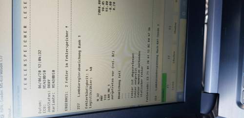

Lambdaregelabweichung Bank 1
Fehler 227 mit In..a ausgelesen
Bei dem ersten Bild steht nachkat sonde2 den würde ich umstecken um es zu lockalieserien ob sich der bank1 intrgrator sich ändert, das kann mann schnell umstecken ,.
Wenn es auf anderen Bank Ausgang wandert dann würde ich diesen Stecker genau unter die Lupe nehmen ,bzw kontaktspray behandeln .
