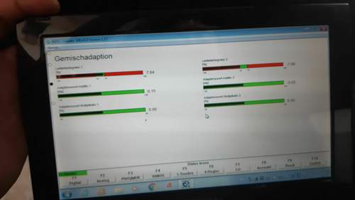

Also heute habe ich den Kabel bis zum stg geöffnet ,und sieht auch gut aus , werde morgen mit einem Multimeter nochmals durchmessen , aber was mir heute aufgefallen ist, wenn ich das Auto auf lpg umschalte ,den geht der gemischadaption runter auf 0 bis 1 das ist ideal,auf benzin geht es sofort auf plus20 das ist kakke .
Siehe bild
20200603
Das heißt auf benzin Betrieb leuft es fetter , auf gas Betriebstemperatur ideale Werte.

Das habe ich beobachtet bzw gemischadaption ,auf benzin Betrieb geht es auf plus ca 20, und gasbetrieb Minus eins also im grünen Bereich.
Ich gehe von benzin aus Druck ist da 3,5 eventuell die benzindüsen sind verklebt vom Bank 1 Seite, würde jetzt benzin reiniger kaufen und damit rumfahren.

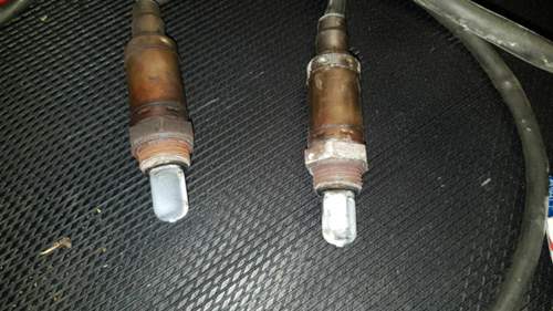

ich hatte ebenfalls die Lambdasondenheizug nach Kat. defekt und bevor ich die gewechselt habe ging auch mal die Motorkontrollleuchte an. Am nächsten Tag habe ich die beiden Sonden nach Kat. gewechselt. Der Fehler im Fehlerspeicher war dann weg. MKL blieb aus. Nach 3 Tagen ging die mal wieder sporadisch an und nach ein paar Sekunden wieder aus. Ich habe die Ansaugseite geprüft und der Motor hat über einen Schlauch im kalten Zustand Luft falsch angesaugt. Wenn der Motor ein paar Grad wärmer war und das Material sich ausgedehnt hatte war es wieder weg (MKL aus). Es war eine Schlauchschelle locker bzw. nicht so fest wie die anderen, wieso auch immer. Für den MKL Fehler wurde aber kein Fehler im Fehlerspeicher abgelegt. Beides waren unterschiedliche Fehler und hatten nichts miteinander zu tun. Der Lambdasonden Fehler hatte sich bemerkbar gemacht, dass an kalten Tagen der kalte Motor nicht gut so gut lief, es fehlte etwas Leistung und vielleicht ein leichtes ruckeln. Sobald der Motor etwas Temperatur hatte war alles normal. Da die Lambdasonden laut BMW nach 160000 km gewechselt werden sollten und ich zu dem Zeitpunkt 350000 km runter hatte, habe ich noch die Sonden vor Kat. gewechselt, weil das in 10 min gemacht ist und die Kerzen ausgetauscht. Dadurch ist der Spritverbrauch etwas zurückgegangen und der Motor ist noch spritziger und läuft wie ein neuer Motor.
Die Bilder zeigen die alten Sonden nach Kat. und wie es aussieht, wenn man die rausgedreht hat.
Ich hoffe, dass diese Info's hilfreich waren.
Lambdasonden-nach-kat
Lambdasonden-nach-kat-ausgebaut
