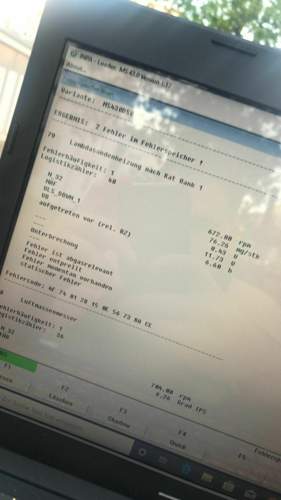

Ich bin etwas zügiger unterwegs gewesen ab und an mal den Roten bereich getroffen, dachte mir wenn ich schon die möglichkeit habe puste ich den mal etwas frei, tatsächlich ich hatte einen Turboeffekt. Dann habe ich nochmal ausgelesen in dem Zustand wo er wieder mehr leistung hatte, da standen unbekannte fehler plötzlich drinne wie der Zyl 3 Aussetzer Warmlauf Geschwindigkeitssignal Klopfregelung Regelspannung und Kurbelwellengeber Sonde 1 sonde 2 sonde 3 Sekunderluftsystem OB2 Fehler.
Ich war verwirrt also obd abgesteckt und nochmal reingesteckt, die fehler waren plötzlich weg und die alt bekannten wieder drin.
Siehe Bilder im Anhang...

In Bild 1 steht das bei Auftreten des Fehlers 11,73 Volt Anlagen. Das ist viel zu wenig.
Batterie (Korrosion an den Anschlüssen?) ,und Lichtmaschine prüfen auf korrekte Spannung.
Ansonsten ist der Klassiker bei dem Alter das dir Unterdruckschläuche porös sind und er Falschluft zieht.
@Vr6667 schrieb am 22. Juli 2019 um 22:34:43 Uhr:
Das was du gesehen hast war die Lambdasonde nach Kat 1, wie viel sollte diese Sonde den an Volt haben ?
Wahrscheinlich der Luftmassenmesser mit 0,08 V auch zu wenig, oder ?
Aber ich denke das dort auch mindestens über 14 Volt Anliegen sollten.
Eine Gesunde Lima macht ja um die 14,4V und bei zu wenig Bordspannung bzw Masse Fehlern bekommt man gleich mehrere Fehlermeldungen bzw Ausfälle (bei zu viel Spannung aber auch, dann werden aus Sicherheitsgründen verschiedene Steuergerät abgeschaltet. Das scheint hier aber nicht passiert zu sein)
Das würde zusammenpassen, aber lambdasonden Fehler habe ich durchgehend auch wenn ich sie lösche bleibt sie. Der luftmassenmesser Fehler kommt nach 30-50km erneut

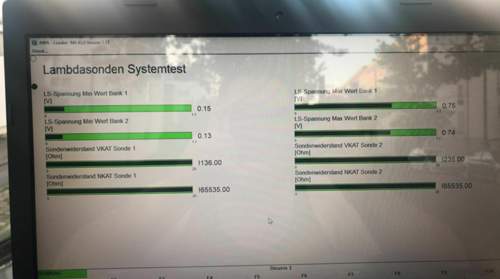

Also wenn man dem Systemtest der Lambdasonden glauben kann, dann sind die Widerstände viel zu hoch. Macht sowiso Sinn, die bei über 240tsd Km zu tauschen, falls nicht schon geschehen.
@derkev schrieb am 23. Juli 2019 um 14:30:31 Uhr:
Die lambdasonden vor Kats habe ich beide gewechselt, aber die nach Kats noch nie.

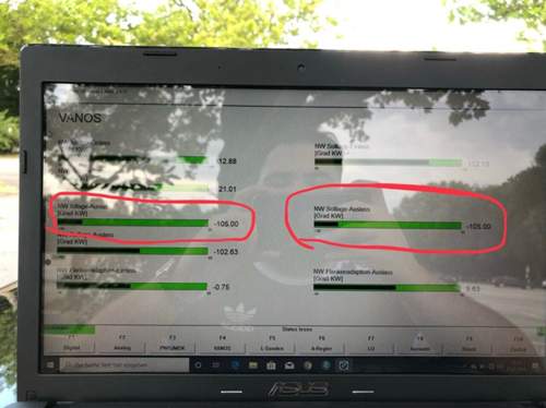

Dazu ist mir aber mein nockenwellensensor Auslass etwas aufgefallen.
Wenn ein Sensor exakt den soll wert hat also der ist wert auch dauerhaft den Wert trifft und das dauerhaft, dann hat doch sensor einen Schaden oder? Soweit ich weiß sollte ein Sensor immer +/- schwanken?

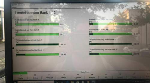

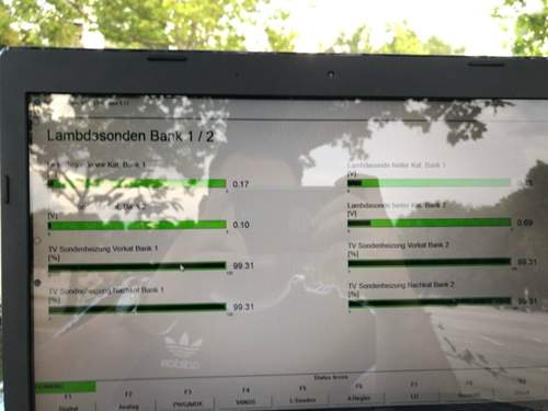

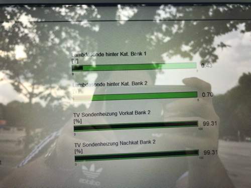

Dann sind mir meine lambdasonden noch aufgefallen, die wohl zu wenig Spannung haben ? Obwohl ich die vor 10.000km gewechselt habe?
