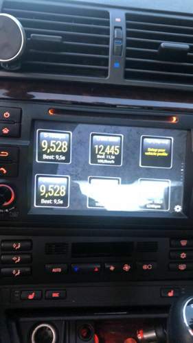

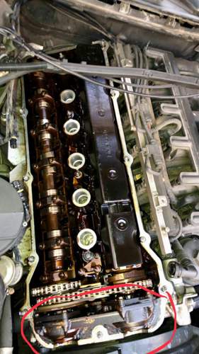

Ich habe heute meinen VDD getauscht und dann noch auf Verkokungen geachtet, ich bin mir nicht sicher aber ich bin auf etwas Verkokungen angestoßen..
Zu dem habe ich heute zufälliger weiße auf meinem Android erisin Radio die App torque gefunden die komischerweise schon installiert war.
Siehe da, 130.5ps laut Obd Stecker..
9.5sek auf 100, mit gewaltigen schalten und durchdrücken bis zum geht nicht mehr..
@darknoom ich habe dir mal die Stelle markiert was mich etwas beunruhigt hat..
Ganz normal im Bereich der vanos... die Autos wurden schön brav mit 5w30 gefahren und das Öl würde alle zwei Jahre getauscht. Da wird das Zeug eben dreckig! So wild ist es nicht.
Die Verkokungen von dem geredet wird sind in dem Zylindern selber.
Sieht ja halb so wild aus. Dennoch empfehle ich Dir mal ne Motorspülung zu machen. Kostet nicht die Welt und würde alle betroffenen Komponenten mal reinigen.
Die Vanosringe hast Du nicht zufällig gleich mitgemacht, oder ? Das hätte auf jeden Fall was gebracht.
Angesichts der Verkokungen Rate ich Dir spätestens nach 12-15.000km Ölwechsel durchzuführen, inkl. Ölfilter natürlich.
